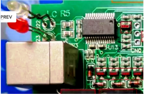

Спасибо всем за помощь. Восстановил я галету. Галета мне никогда мозг не выносила поэтому я под  неё ничего и не держал. А тут воспользовался одним комплектом  да не тем. вот он мне мозг и вынес. Врубился только после того как перепаял FDTI.    В результате выпаивания феном сдул два резюка,  Подскажите их наименование, вот фото фрагмент  платы и их номера 1 и 2 заранее спасибо.Снимок.PNG

1(R19) =01С(103) =10000 Ohm
2(R20) =472 =4700 Ohm

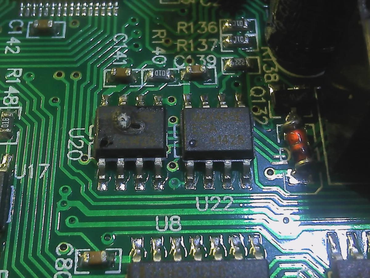

Купил Galletto 4 v54 .Вчера запитал через OBDII разьем.Пошел дым завоняло.Включал раза 3-4 до этого .Было все нормально.Отправил продавцу ,так как прибор на гарантии.Что там могло сгореть и как часто такое бывает,есть ли у кого статистика?
Хочу быть готовым на случай,если продавец не захочет менять прибор по гарантии.
Изменено пользователем Olegator1968
https://www.auto-bk.ru/forum/topic/32717-fgtech-galletto-2/page/165/#findComment-921945
Без жёлтого переходника? На предыдущей странице писал
Изменено пользователем Андрей 7777
https://www.auto-bk.ru/forum/topic/32717-fgtech-galletto-2/page/165/#findComment-921951
переходник был подключен,да я подал всего плюс и минус через диагностическую колодку.
Я прибор не вскрывал,он опломбирован.
https://www.auto-bk.ru/forum/topic/32717-fgtech-galletto-2/page/165/#findComment-921959
Раз дымок был, вскрытие покажет. Он был опечатан? То есть не вскрывали?
Тогда ждём ответа продавца
https://www.auto-bk.ru/forum/topic/32717-fgtech-galletto-2/page/165/#findComment-921960
Как я понимаю,с моей стороны нет косяка по подключению?
Как правильно запитывать прибор на столе?Через кабель питания или диагностический разьем?
https://www.auto-bk.ru/forum/topic/32717-fgtech-galletto-2/page/165/#findComment-921964
нет, с твоей стороны нет косяка по подключению! Но вопрос вот в том, не брал ли ты косяк перед тем как решил войти в мантию автоподключения:) тут видишь какая прелесть получается, дядя Ляо тот что собирал именно твою коробочку видно моргнул в тот момент когда запаивал один из элементов на плате. Ну и вот получается что ты счастливчик сия чуда! Если бы пробежался по ветке то сам бы был просветлён. Сборка, раз на раз не приходится! Успехов!!!
