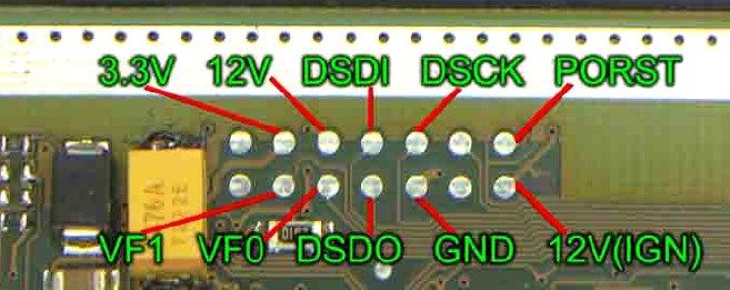

Кто-нибудь читал ЭБУ Bosch 16xxx с mpc562mzp56 FGTechem ?
Имеете в виду едс 16? Если да то я делал.
подключали все обозначенные контакты ?
правый нижний 12 в это отключаемый который + ?
Изменено пользователем Sebbat
Делал раз 100)) Всё делается при помощи площадок.
площадки нету, буду просто шлейфом подпаиваться

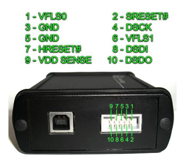

Шлейф у Galletto не соответствует распиновки BDM Bosch. Учтите это при подключении.

Так я беру из инструкции к FGTech распиновку шлейфа с описанием разъема и подключаюсь так же к точкам из того же описания
получается все 10 контактов задействовать нужно как в описании ?
Вы подготовьте и выложите картинку подключения, чтобы не было вопросов.
без всяких переходников шлейфом буду соединять, потом может сделаю переходник, когда стол будет
+ 12 вольт 1 нужно постоянное, а одно отключаемое (через кнопку) как я понял ?

Первые EDC 16, которые были сделаны подобным образом (без адаптеров), ни на один не подавал (не разрывал выключателем) 12в при зажигании.
Подал питание-прочитал-записал-отключил питание
не пойму - на точку PORST какой контакт подавать - 7-ой HRESET или 2-ой SRESET ?
да, 7 контакт, спасибо !
