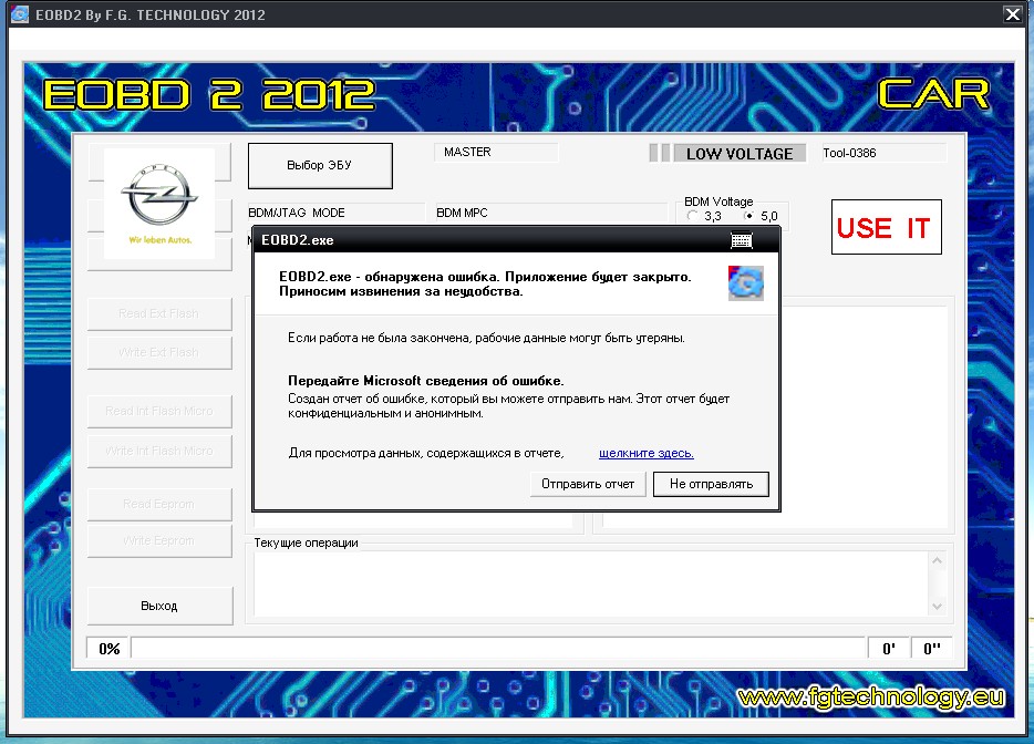

lbotos Опубликовано 11 апреля, 2016 Опубликовано 11 апреля, 2016 А зачем? Есть еврософт AES Universal Flasher v2 в сети. Антивирь, только выключить перед работой https://mega.co.nz/#!xNgg1R6I!ZCbcNN5jaqcMjsZvKY0DQZigrbQP3ED6CeFFLtqFij8 Это полностью рабочий софт?У меня на окошке BDM программа вылетает с ошибкой.
052 Опубликовано 11 апреля, 2016 Опубликовано 11 апреля, 2016 Это полностью рабочий софт?У меня на окошке BDM программа вылетает с ошибкой.В смысле вылетает? Скрин?

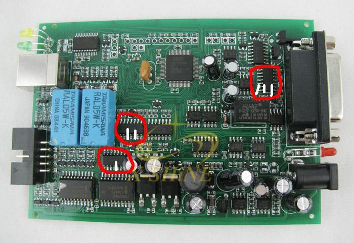

052 Опубликовано 12 апреля, 2016 Опубликовано 12 апреля, 2016 (изменено) Платы разные . Для перехода на 0475 в пластиковом корпусе , выкладывали картинку, несколько страниц назад Изменено 12 апреля, 2016 пользователем 052
andreickitin Опубликовано 13 апреля, 2016 Опубликовано 13 апреля, 2016 (изменено) после замены 3-хмикросхем 74НС14D пересталработать К-линия не считывает даже информацию с ЭБУ. раньше всё было без проблем. Сблоком Ларгус Изменено 13 апреля, 2016 пользователем andreickitin
lis@a Опубликовано 13 апреля, 2016 Опубликовано 13 апреля, 2016 Микрухи могут битые попасть....у меня со второго раза заработало.
andreickitin Опубликовано 13 апреля, 2016 Опубликовано 13 апреля, 2016 74НС14 бракованые могут быть они они что как то влияют на К-линию. икакая из .3-х I ,II ,или III
lis@a Опубликовано 13 апреля, 2016 Опубликовано 13 апреля, 2016 после первой замены(74hc14d) перестал читать EDC15 по к-линии, заменил L9613(2 шт)- ничего не изменилось. взял еще 3шт (74hc14d, заказывал 10шт). и проблема ушла. к-линия работает стабильно...тфу.тфу....
