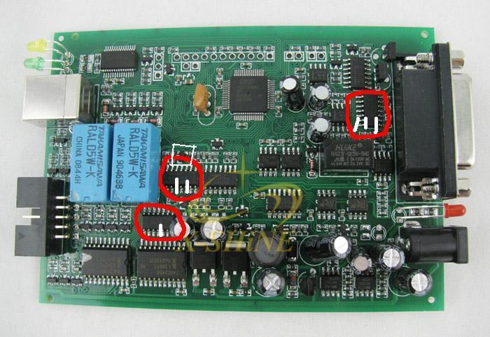

поченил свою галю проблемма с К-линие была в том что когда поял микруху 2 отошол транзистор в белом квадратике пропоял .теперь. работает.  Есть вопрос для чего эти две реюшки.
Возможно питалово "передергивает", возможно бут....не задавался этим вопросом
Прикольно,на одной Джапан на другой Чина написано,а по ходу с одного подвала.
Друзья кто доделывал прибор. надо обязатеьно микрухи 74НС14D или пойдут ------14N    ---------14L. сколько заказываю все время привозят с другими буквами только не --------14D.
