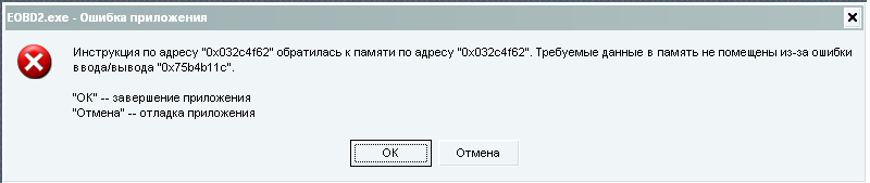

Что программе не хватает ? Языковую поддержку включил. Даже мемтестом проверил память.ЗЫ:54-я с софтом аес.
Изменено пользователем вадимк
Переустановить софт, не помогает?
Да несколько раз (10-15)переставлял.Может сборка ХР такая?

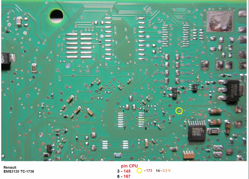

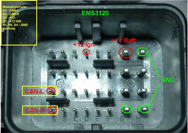

Привет всем, подскажите как и чем можно считать и переписать в блоке EMS3120 - ваз ларгус кросс.
мне нужно еепром привязать к машине с чужим ЭБУ, т.е. породнить чужой.
Пока никто не подскажет. Так как обойти защиту вариантов на сегодня нет. Поэтому и привязывать ток новый ЭБУ получится, бу только комплектом .
А при чем тут галета? Создавайте тему в разделе иммо. Помогут платно.
Он походу БУ блок хочет привязать. Не прокатит, в буте его еще ничем не сделаешь.  Скоро будет такой блок, попробую отправить Алексу, чтобы добавил поддержку в модуль BSL.
Да бутпин имеется а пароль ишо не взломали и пока не предвидится.
