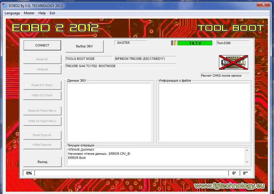

Хочу прочитать блок MT80.
Подключаюсь-87 нога на массу через 1000ом
86 нога на +3.3 вольта,и убрал резистор с этой ноги
122 нога поднята
ПОДКЛЮЧЕНИЕ- Delphi MT80 (черный разъем)
1: +12 не отключаемое (K30)
3: +12 отключаемое (K15)
73: Масса
16: CAN-L
32: CAN-H

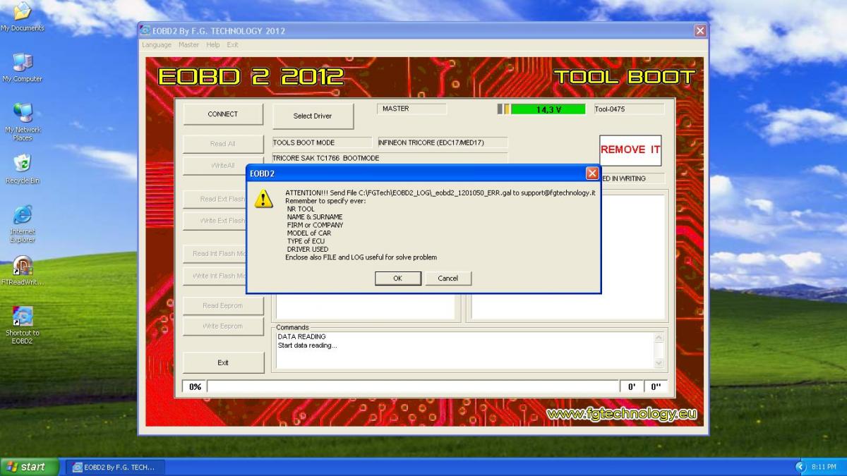

Выбираю-TOOL BOOT-TRICORE TC1766-CONNECT Щелкают релюшки..
Появляется надпись- выключ питание на ЭБУ-выключаю.
Потом надпись включить питание ЭБУ-включаю..
Процесс и ошибка.. Что не так делаю ?
Пробовал на двух рабочих ЭБУ.
Запитываю от БП 13,8 вольт
Убрал +3,3 в , поменял местами красный и зеленый..(как в рекомендациях по трикору )  .Снимал резистор 1 к с 87 ноги...Все то же самое... :(

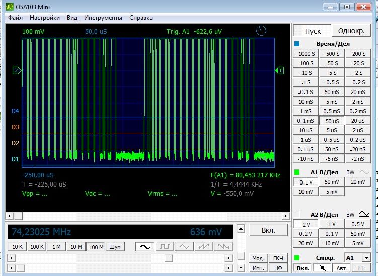

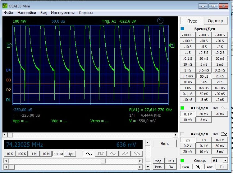

При запуске connect смотрел осциллографом сигналы... CAN-H и CAN-L - сигналы идут
Ошибочно создал новую тему по своей проблеме...Правильнее сюда.
122 нога поднята
73: Масса
16: CAN-L
32: CAN-H

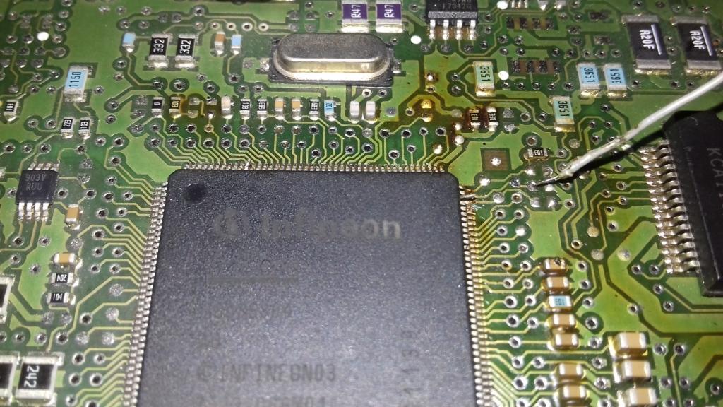

прозвони 86 резистор
на платах он дублируется
....убери все, что бы 86 нога не подключалась

я 122 и 86 ноги поднял и id проца показывает всё дальше ни как mt 80.1 галлетой 54 не прошёшь всё перепробывал
86 звонится с землей 600 к.  Попробую все же поднять, для чистоты эсперемента ..Звонили знакомому , он галетой такие блоки читает.Правда галета , перешитая в 54. Посоветовал перешить. У меня 53 я.Сегодня попробую прошить (c заменой софта естественно )

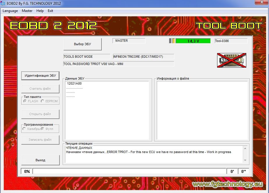

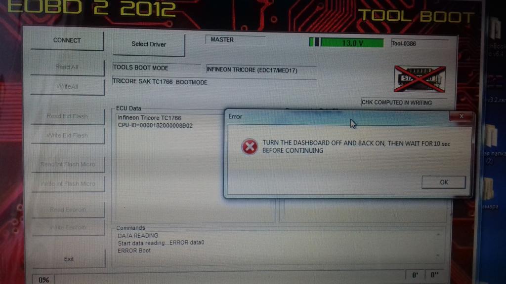

Сегодня продолжил..Перешил галету в 54. Софт 0386. Пришлось проц менять, родной был залочен для прошивки. По мануалу в трикору поменял зеленый и красный местами, но измерив U на зеленом, увидел большую просадку по питанию. Запитал 1 контакт напрямую от 12 в, 3 й- коммутированный через выключатель.  Резистор 1 к с 87 на минус отпаял, согласно мануалу..Все равно пока результата нет..Ошибка ERROR WAKE ,ERROR BOOT.
При попытке считать TPROT так же пишет ошибка ,но и пишет код..
При попытке прочитать в штатном режиме-красный -1 зел -3 , резистор 1 к 87(измерил U на зеленом- напряжение выключения зажигания регулирует сам софт , при запросе выключит и нажать ОК - напряжение на зеленом пропадает и восст. автоматически..т.е руками делать я так понял ничего не нужно..
Но все равно ошибка , даже ID не определяет

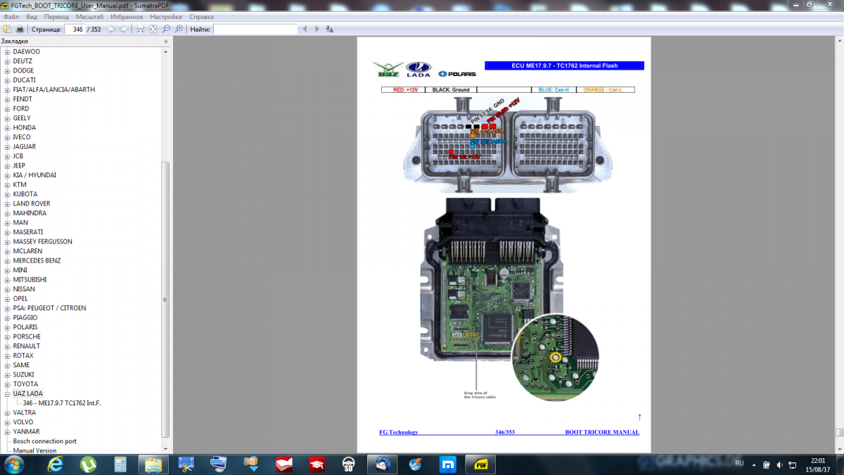

Если не ошибаюсь там проще дорожку 122 ноги перерубить, и нужно резистор в 1 кОм  бут на массу запаять,
По данному мануалу, галетой читал и писал блок.
Все так и сделал...122 - поднята, на 87 -резистор 1 к на массу, от 86 отпаян резистор 10к.
А можно картинку в более высоком разрешении?  На 1 там +12 а 3 я зажигание зеленый ?
Читали в режиме тулс бут моде ? Как у меня в предыдущем посте ? Галета китай ? Версия железа и софта не подскажете ?
картинку в личку положил
