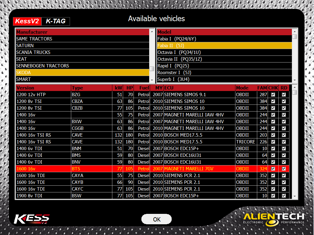

Опубликовано 31 августа, 201411 г. comment_647535 Делал их по OBD Кессом. Ссылка на комментарий https://www.auto-bk.ru/forum/topic/32717-fgtech-galletto-2/page/89/#findComment-647535 Поделиться на другие сайты Поделиться Поделиться сообщением
Опубликовано 31 августа, 201411 г. comment_647574 Делал их по OBD Кессом. каким протоколом открывали? просто в VW Polo V с таким блоком нет в версии 1.89!!!! Ссылка на комментарий https://www.auto-bk.ru/forum/topic/32717-fgtech-galletto-2/page/89/#findComment-647574 Поделиться на другие сайты Поделиться Поделиться сообщением
Опубликовано 1 сентября, 201411 г. comment_647595 SKODA Fabia II протокол 324 Ссылка на комментарий https://www.auto-bk.ru/forum/topic/32717-fgtech-galletto-2/page/89/#findComment-647595 Поделиться на другие сайты Поделиться Поделиться сообщением
