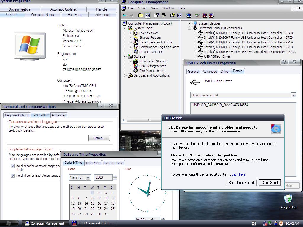

Fgtech Galletto 2
Будем считать, что я не видел глупостей, которые почистили модераторы.
Софты и фиксы (без картинок): https://yadi.sk/d/hV6OrID2YL8Xh
может есть комплект такой сборки для катлеты с трема светодиодами версия 48.
ставлю на хр английскую чистую.
меняю дату 2003,01,01.
создаю папку.переношу файлы.ложу файл fgt2xx в папку виндовс
ставлю драйвера.катлета опредиляется нормально.
прошиваю eep ept файлы.
но софт так и не запускается.
что упустил???
помогите,пните и т.д

Не могу точно утверждать, поправьте если ошибаюсь, но в каких то случаях помогает включить поддержку иероглифов в винде. Пуск>Панель управления>Язык и региональные стандарты>вкладка "Языки" - надо поставить галочку напротив "Установить поддержку языков с письмом иероглифами" У меня правда другая версия самого прибора, но думаю что ломаный софт особо не отличается. Это у меня был последний затык, когда я ещё пробовал ставить версию с донглом. После этого софт стал запускаться, но там ещё какое то окно всё время вываливается при запуске. Я практически везде видел, что его просто надо игноритть, закрывать просто и работать дальше. Интернет естественно надо отрубать, когда запускаете софт и подключаете прибор. Пробуйте, удачи! Кстати, с файлом lpk.dll вирусным, как собираетесь бороться?

попробую.спасибо за совет.
lpk.dll-можно конкретно что за мусор?идет с гатлетой?есть проблемы с ним?
и еще один вопрос если в устройствах опредиляется .софт нормальный- должно запустится?
просто у меня и опредиляется но софт пробывал разный и никакой не запускается?
может само зелезо глючить?или если определилось то с нормальным софтом запустится?
https://www.auto-bk.ru/forum/topic/32717-fgtech-galletto-2/page/84/#findComment-636303
lpk.dll - файл присутствующий в котлетном софте. Он вирус. Копируется в каждую папку на компе. Без него или с полеченым фалом антивирусом - не работает. В идеале иметь под галету отдельную систему или как то блокировать его в собственной папке антивирусником. При установке отлома галеты есть основные параметры для работы-
1. дата 01.01.2013
2. поддержка иероглифов
3. постоянная прошивка микросхемы в устройстве специальной утилиткой (по отзывам, шить приходится при каждом запуске)
4. Не подтвержденные данные, что основная папка, содержащая софт - должна находиться на диске /С
5. Запуск софта через ярлык обд2.ехе (если это не бездонгловая версия. Та которая лежит тут в теме, с каким то дополнительным скриптом и запуск софта идет с его ярлыка)

вот скрин винды с параметрами
ссылка каким софтом пользуюсь
https://cloud.mail.r...4e91/FGTech.rar
и еще увидел мануал по проверки галетты у меня немного не так
может быть через это не запускается софт?
люди помогите :blink:

Чесное слово..Ну не знаю чем ещё помочь. На скрине не увидел, где делается прошивка прибора..

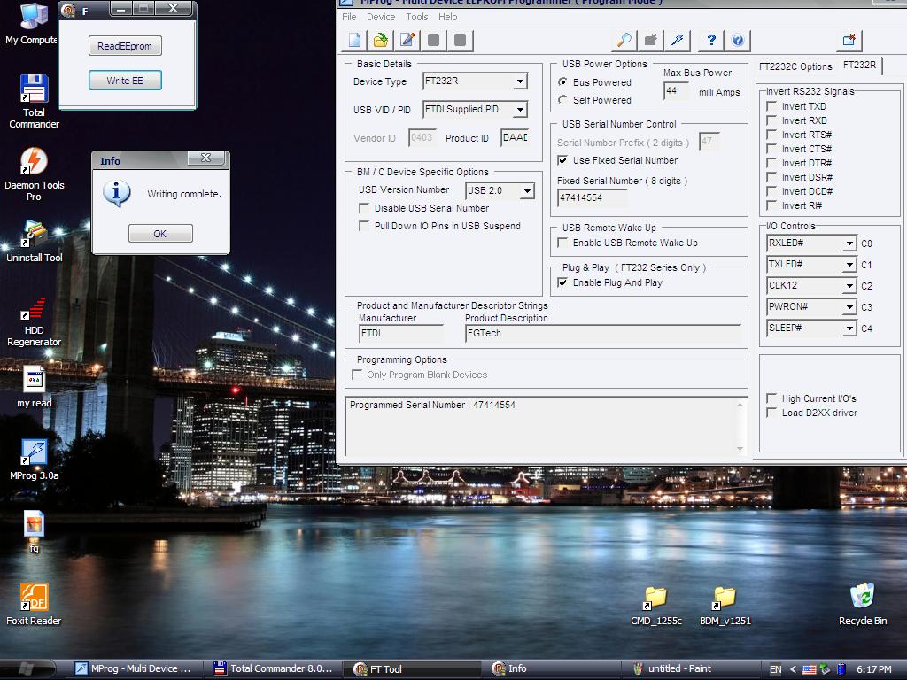

В софте должна быть папка с названием FIX, там две папки fix1 и fix2 с помощью их нужно обязательно прошить ftdi и eeprom прибора и тогда прибор запустится, если этой папки нет надо просить у китайцев. С помощью этих фиксов прибор привязывается к конкретному компу.
https://www.auto-bk.ru/forum/topic/32717-fgtech-galletto-2/page/84/#findComment-636567
ftdi и eeprom прошиваются.
эти же папки не обязательно должны стоять в папке с софтом?
прошивать нужно с подключеным питаниям или без?
есть разница первочередности прошивки тоисть сначала ftdi потом eeprom или наоборот или пофиг?
Изменено пользователем i.p.m.ua
https://www.auto-bk.ru/forum/topic/32717-fgtech-galletto-2/page/84/#findComment-636629
сначала шил фтди потом епром без подключения питания
https://www.auto-bk.ru/forum/topic/32717-fgtech-galletto-2/page/84/#findComment-636641
Все правильно сначала фтди потом епром, если софт и прибор исправны должно все заработать, я так уже на два компа устанавливал все работало.
