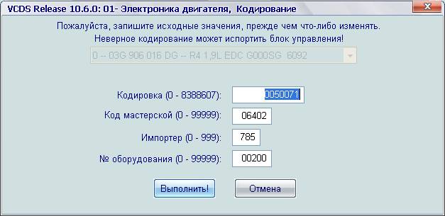

Приехала машинка после покраски и установки сигнализации и прочего мелкого оборудования. На панели гарит скольская дорога . В ABS 01314 - проверте блок управления двигателя на неисправности, статус ошибки - постояный. В БУ двигателя ошибок нет. Также не работает кондиционер . С этими неисправностями клиент забирал машину в мастеров. По кондиционеру ошибок нет . Давления фриона есть (кондиционер заправили) во время теста исполнителей питания на клапан компресора есть. Есть предположения что слетели кодировки БУ двигателя , сейчас 0000001. Подскожите по вину какая должна быть кодировка?
Что то должно быть в виде 000071
Более точнее завтра по протоколам гляну если по вину не пробьётся
А ты пока выложи сканирование ошибок по блокам ..

Была очень похожая проблема все тоже самое кодировать я не пробовал так как клиент уехал вот лог с диагностики когда все еще работало попробуй и отпишись пожалуйста
VIN: WV1ZZZ2KZ6X114622 Пробег: 98310km/61087miles
Адрес 01: Электроника двигателя Label: Не найден
Part No SW: 03G 906 016 HN HW: 028 101 227 2
Компонент: R4 2,0L EDC 0000SG 7361
Ревизия: 12345678 Серийный номер: VWZ7Z0F3703786
Кодировка: 0003031
Мастерская #: WSC 04568 202 999999
VCID: 76E8632E78AF

Кодировку своего двигателя (BKC) с системой курсовой стабилизации выкладываю. Двигатель BLS и BKC как бы фигурируют в инете под одним заголовкам. Код мастерской, импортер и № оборудования у тебя в двигателе, одинакова с соответствующими названиями в данных 03-тормозной системы
Изменено пользователем Alex_ka
Ещё есть по BLS.
Адрес 01: Электроника двигателя Label: 03G-906-021-BLS.clb
Номер блока управления: 03G 906 021 PF HW: 03G 906 021 AB
Компонент и/или версия: R4 1,9L EDC 000SG 2388
Кодировка: 0000071
Код мастерской: WSC 20725 133 81587
VCID: 72E026D16DB4003
Но здесь не скажу, с курсовой стабилизацией или нет.
спасибо! В понедельник будет машинка и проверю код.
