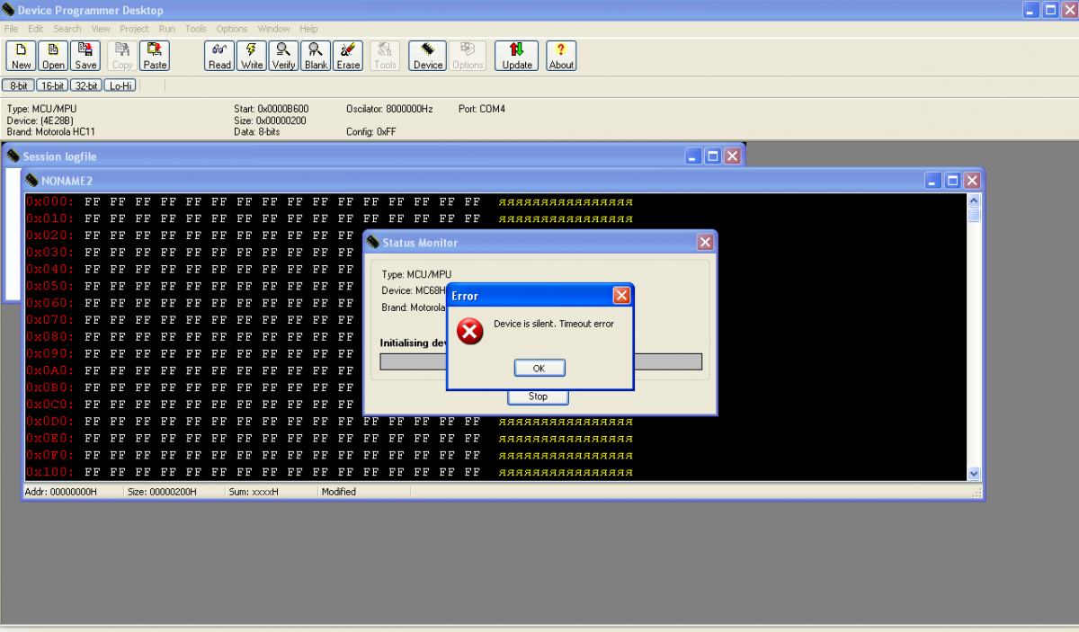

Добрый день.Имеется блок управления подушками с автомобиля OPEL Astra G 1999 г\в,модель Siemens 5WK4 2905.Внутри стоит Motorola с маской 4E28B,если ее пробить в StrSearch(кальк по Motorola),то с 90% вероятностью это MC68HCP11E1.В XProgM именно такой микрухи не заявленно,но есть с той же маской только MC68HC11E9.Суть проблемы в том,что уже битых два часа пытаюсь прочитать-результат нулевой. Может есть какая тонкость в работе с данной моторолкой?Или XProgM в помойку? :emot65: Кстати он у меня хоть и китайский,но HC08,HC12 десятка два уже прочитал,так же TMS пяток победил,а вот на этой споткнулся.Скрин ошибки в XProgM прилагаю.

20 и 26 ногу пробуй поднять

Да я не внутрисхемно ее мучил.Пробовал и кварцы разные навешивать и сам программатор через COM порт с дополнительным питанием-полный глушняк.

xprog тоже покурил, upa справилась

Так же думаю,что придется все же UPA офф и китайские адаптеры покупать.

Подключи как MC68HC11A8,они одинаковие.

читал такие процы X Prog в панельке....только выбирал MC68HC11E9(W Security 0F36W),с понтом типа обходит защиту))))...но читал и писал без проблем

Подтверждаю,тоже прочитал в адаптере HC11E9/EA9 вкладкой MC68HC11E9(W Securiti 0f36w).Пробовал читать и писать-полет нормальный. Вообще складывается впечатление,что этот прогер с прибабахом.

Подтверждаю слова germetosichek и eangald. Точно так же читал этот проц в блоке подушек транспортера Т4. Точно такая же маска, так же прочитал.
