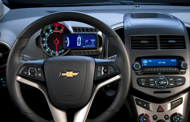

здравствуйте. завтра должна придти такая машинка. может кто встречался с ней поделитесь пожалуйста инфой что внутри и если можно то по каким адресам пробег и какой алгоритм расчёта?
Фото в студию, а там посмотрим. Там и бодик может быть.
Либо 93 серия либо 24,последняя легче находится)
приборы как на спарке мотора там должна быть
делал корейскую 24с16 в ногах у водятела слева
пробег в бодике
пробега в приборке не оказалось. в бодик лезть у клиента времени не было. думаю фотки и дамп 93с85 выкладывать смысла нет. всем большое спасибо за помощь. следующую такую машинку должен зделать
Как раз фото панели нужно. Чтобы туда не лезть.

Значит действительно новая......., тут пробега нет!
ну вот и фотки выкладывать не надо))))) точно такая

Пробег есть и в панели,тока в боди активный
панель разбираеться очень е..ко

Ну вот, постараюсь ответить на часть вопросов вместо ТС.
Пробег находится и в панели, и в ВСМ (body). ВСМ очень похож на КРУЗовский и алгоритм хранения километража тот же и в тех же адресах. Сам ВСМ находится слева, у ног водителя, снимается легко, без лишних разборок. Внутри Atmel 25160, проц- NEC D70.
Панель снимается легко - надо открутить три винта (7мм). Один под верхней продолговатой накладкой, два других под нижней накладкой (над рулём). Сами накладки на клипсах, снимаются легко. Разбирается панель с некоторым гемором, всего шесть защёлок, но такие противные....(кто пробовал разбирать телевизорные пульты, тот поймёт). К сожалению без панели не обойтись. После смотки в ВСМ попробовал включить "зажигание" - на панели промелькнул новый пробег, потом пропал и ...... появилась многообещающая надпись "CODE". При анализе оказалось, что новый пробег перезаписался из ВСМ, но дубли остались старые. Пришлось изменять все дубли (я нашёл три, и этого хватило). Внутри 93LC86, проц- NEC D70.
