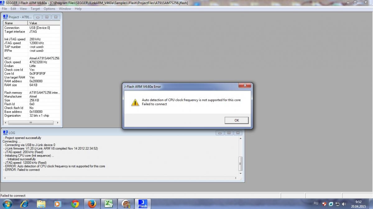

Всем привет. Прошу помощи по восстановлению CarProg китай. Утром по почте получил J-Link. Все подключил по инструкции как на это ссылке http://www.obd-software.com/reprogram-carprog-using-jlink/ и видео там посмотрел. АТ88 сдул, 55-ногу поднял припаял проводом к RESET подключил 12 вольт в СarProg подождал около 15 секнунд. Затем нажимаю Connect и она мне выдает следующее:
Что делать? В чем может быть проблема?
(Причина по которой хочу прошить проц: CarProg перестал определятся по USB, светодиод горит но в диспетчере устройств ничего не появляется)
За ранее всем спасибо!

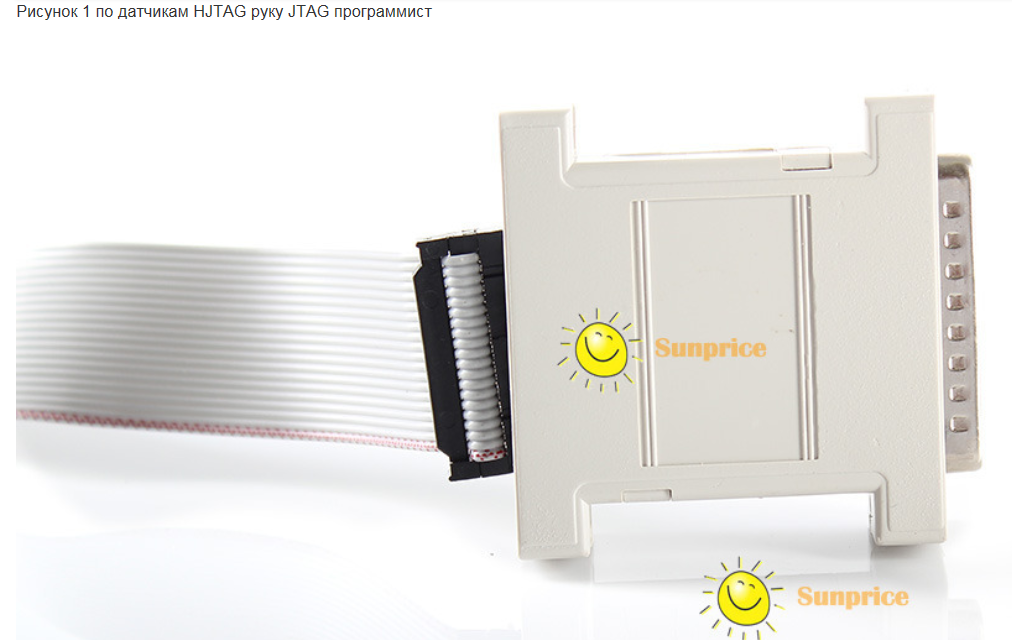

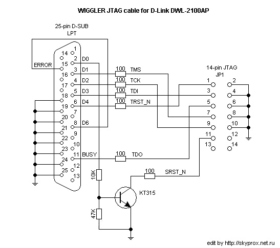

Wiggler Jtag пришлось мастерить,можно купить там же ..
http://ru.aliexpress.com/wholesale?catId=0&initiative_id=SB_20150420093659&SearchText=Wiggler+Jtag
Изменено пользователем Yaroha
по этой схеме если сделать будет работать?
Именно по этой схеме я и делал.
https://www.segger.com/interface-description.html
Вот подключение J-Link .Reset nRST 15 вывод.
5 вольт даже можно включить на 19 вывод через J-Link Commander. Syntax: SupplyPover = 1 или 0
Огромное спасибо за помощь... Смастерил сей чудо прошил подключил но опять комп ничего не определил...
Подумал видимо не прошась или что то перепутал и воспользовался ответом
https://dl.dropboxus...05465/jlink.jpg
Вот конфигурация программы
И вам огромное спасибо прошил через J-Link.... Тоже не определился по USB. Поставил под лупу и выявил что первая нога на AT88 сломана со стороны чипа :tormoz: обратно припаять ногу вряд ли получится руки дрожат по не выпью)

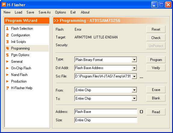

Ребята, кто подскажет MCU выдержит 5в уровни, а как-то не доглядел, что проц на 3.3в и подключил напрямую к ЛПТ...
И еще, ТСК это тактирующий сигнал, должен выходить из ЛПТ, а там тишина.
Вопщем такая картина: при включении пишет ЮСБ устройство не опознано и после попытки подключения такая-же месага. То есть проц вроде как пытается соединится.
ЗЫ: прога H-Jtag. Прогер ЛПТ разъем и пять проводков (уже с резисторами 100 ом) + перемычка с 15 на 8 ногу. Крипто сдул сразу.
ЗЗЫ: прогер пришел не рабочий, при первом-же подключении не определился.
Изменено пользователем ВлАс
