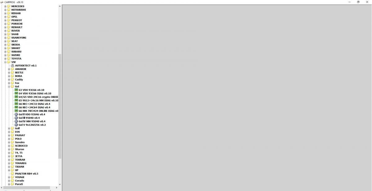

Проверил сейчас, на обычной прошивке тоже открыта эта функция
В какой версии софта смотрите?
С прошивкой 081105CAR001773I кальки работают где-то до версии 5.хх, с прошивкой 201213CAR000ME61 - до версии 6.13. А то, что прогер читает - это не показатель, ещё нужно чтоб записывал скалькулированные данные.

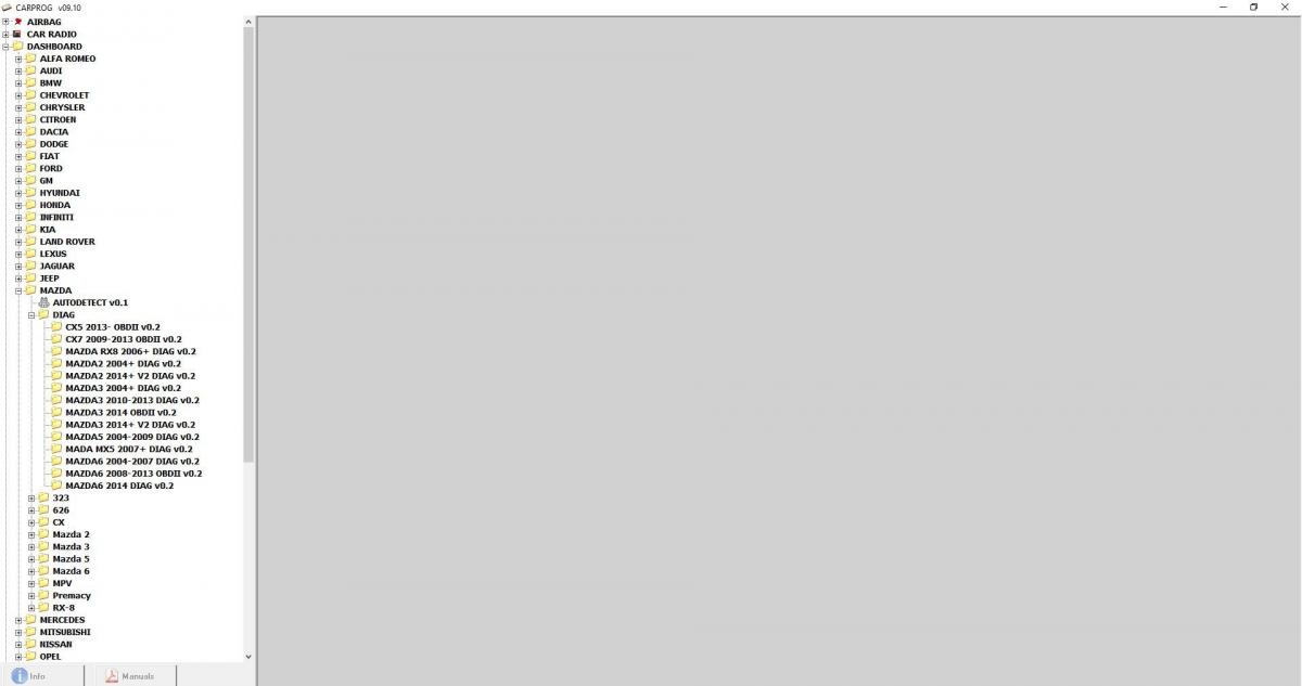

Брал у китайцев версию 7.28. Понятно что это не 7.28, но в меню эти функции открыты.
В меню любой версии открыты все функции (кроме онлайн), но использовать вы их не сможете если в приборе будет старая прошивка.
У меня, если функция закрыта, он не даёт зайти в эту функцию, пишет посетите сайт Codecard для покупки данной опции. А если есть вход в меню этой функции, то естественно она работает.
