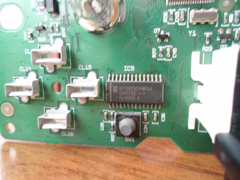

родной дамп если честно не пробовал тк перезаписывал тока область пробега. сегодня заливал другие дампы и никаких изменений все контакты моторов выходят на отдельные контролёры на фотоSAM_0086.JPG вот дампы до правкифорд мондео мс68hc912d60 ZIP archive.zip

да и ещё маленький вопросик. нашёл на разборке панель за 1500 р но в милях если поменять наклейку и поменять дампик в мотороле он будет в км показывать (смущают другие контролёры) возможно что программы по стрелкам лежат именно в них
да прокатит смело заливай

А почему бы и нет? Для начала надо бы было хотя бы проверить общие цепи драйверов.
а что за драйвера? моторы?
