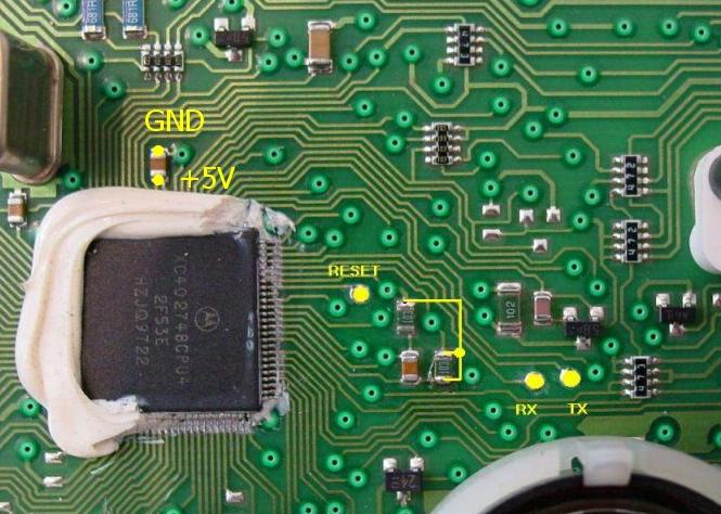

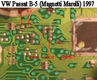

Доборого всем дня... Спрошу здесь.Ребята кто читал - писал HC11KG4 (Passat B5 Magneti marelli) Упой именно внутрисхемно?Из темы как-то не понял - сдувал или нет.Уж так не хочется ковырять эту замазку с проца...
Пробуй внутрисхемно , только питание надо на панель подать , упа покажет если где что не так при пин тесте (Mod a , Mod b) .
Опубликовано (изменено)
Пробежался по форумам как ни тема про HC11KG4 - так просят дамп, вот это и настораживает. Как то валят-же. Подожду arteorlo - он точно делал, может еще кто...
Изменено пользователем 6508560170

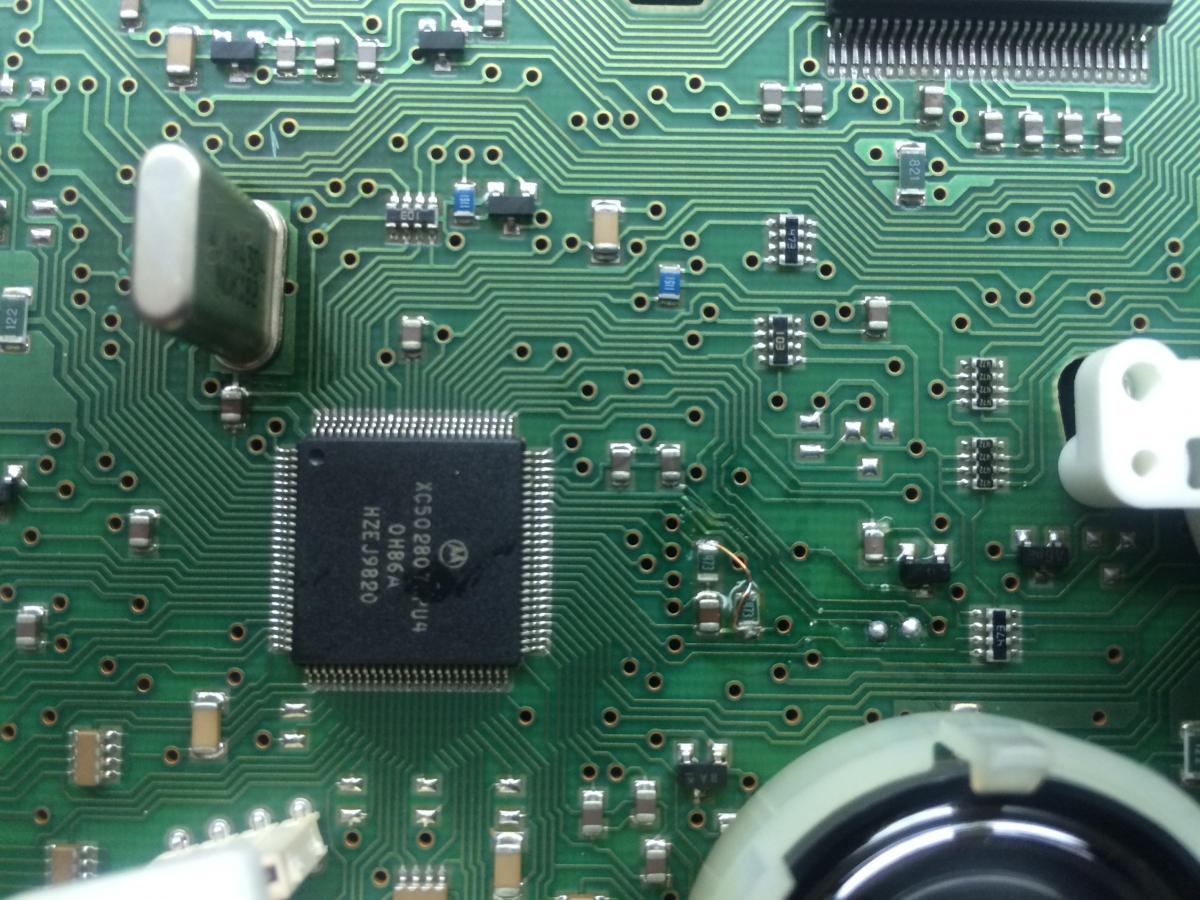

Что бы не пладить темы, напишу сдесь, проблема в том что не получается считать проц внутрисхемно с такой же панели, но маска на моем проце другая 0H86A и обвязка вокруг проца немного отличается, проц не был залит компаундом как на фото внутрисхемки, в общем пытаюсь считать оранджем 5, выбираю проц HC11KG4, но по оранджу и по внутрисхемке которая на сайте, ресет должен приходить на 68 ногу, а у моего проца 68 нога пустая. В общем так и неполучилось считать, завтра буду пробовать снова, может у кого ни будь попадался такой же проц как у меня, фото прилагаю.
Заранее всех благодарю.

Спасибо. Да, уже нашел по маске проц другой H86A
MC68HC711KG2
завтра посмотрю распиновку на работе, просто не понятно на многих форумах проц с такой маской читают как 11kg4

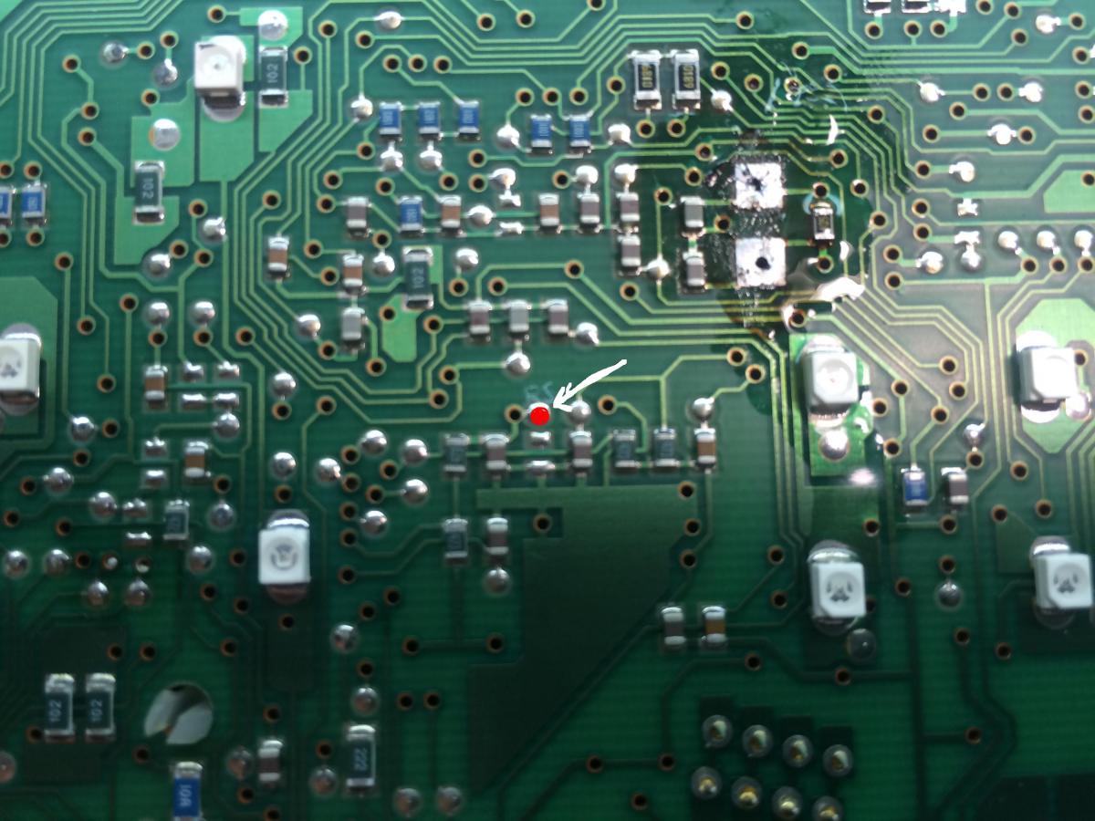

А почему 68-я пустая ? Дорожка может идти под процессор, а там переход на другую сторону платы . Просто у этой платы другой печатный монтаж , а по сути тоже самое . 68-я - Reset  должна быть .
Было такое предположение, припаивался напрямую к ноге, но всё равно бута не было, на одном из форумов читал что надо кварц выпаивать, я этого не делал, выход с программатора rx припаивался к выходу на плате tx, и выход с программатора TX припаивался к точке на плате RX, так в подсказке на орандже. Может потому что микросхему выбирал нс11 а не 711 как по маске? Надеюсь авто приедет, что бы разобраться до конца.
Все получилось, вызвонил ресет с обратной стороны платы и выставил частоту, все считалось, всем спасибо за помощь.
