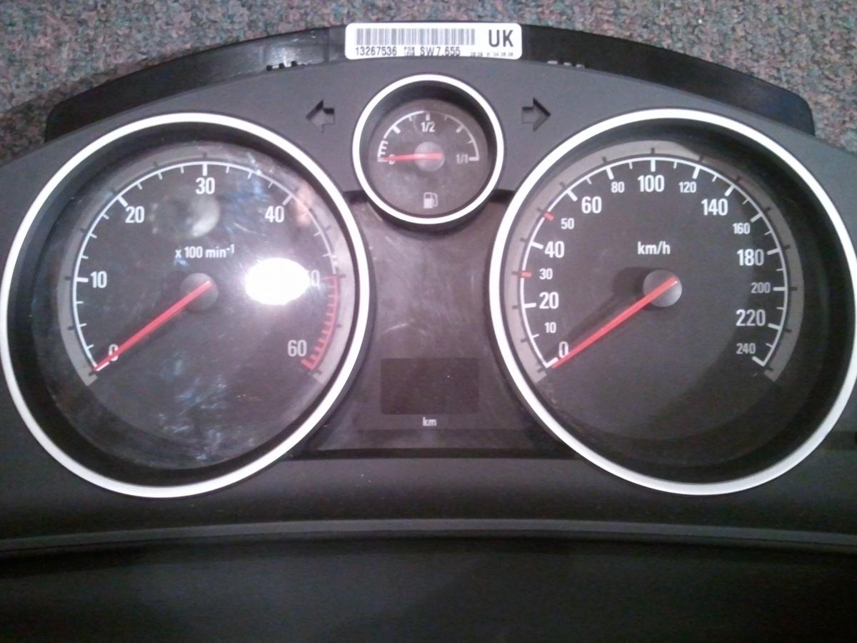

Опубликовано 6 августа, 201213 г. comment_324066 Поделитесь подключением приборки на столе для Opel Astra Ссылка на комментарий https://www.auto-bk.ru/forum/topic/33264-opel-astra-2006-%D0%B3/ Поделиться на другие сайты Поделиться в Facebook Поделиться в X Поделиться в Pinterest Поделиться Поделиться сообщением
Опубликовано 6 августа, 201213 г. comment_324072 Astra G??? Ссылка на комментарий https://www.auto-bk.ru/forum/topic/33264-opel-astra-2006-%D0%B3/#findComment-324072 Поделиться на другие сайты Поделиться в Facebook Поделиться в X Поделиться в Pinterest Поделиться Поделиться сообщением
Опубликовано 6 августа, 201213 г. Автор comment_324073 ага Ссылка на комментарий https://www.auto-bk.ru/forum/topic/33264-opel-astra-2006-%D0%B3/#findComment-324073 Поделиться на другие сайты Поделиться в Facebook Поделиться в X Поделиться в Pinterest Поделиться Поделиться сообщением
Опубликовано 6 августа, 201213 г. comment_324079 Посмотри может поможет только М35080 нужно чистую ставить Немогу файл пдф прикрепить напиши адрес на почту отправлю Ссылка на комментарий https://www.auto-bk.ru/forum/topic/33264-opel-astra-2006-%D0%B3/#findComment-324079 Поделиться на другие сайты Поделиться в Facebook Поделиться в X Поделиться в Pinterest Поделиться Поделиться сообщением
Опубликовано 6 августа, 201213 г. Автор comment_324086 как делать то ее я знаю, мне шлейф на дисплей надо восстановить, надо питалово, мэйл ism-ekb@yandex.ru спасибо за отклик Ссылка на комментарий https://www.auto-bk.ru/forum/topic/33264-opel-astra-2006-%D0%B3/#findComment-324086 Поделиться на другие сайты Поделиться в Facebook Поделиться в X Поделиться в Pinterest Поделиться Поделиться сообщением
Опубликовано 6 августа, 201213 г. comment_324089 Без кана возможно не оживет на столе. 16 - "30" 27-"15" 20,21-gnd Изменено 6 августа, 201213 г. пользователем rus07 Ссылка на комментарий https://www.auto-bk.ru/forum/topic/33264-opel-astra-2006-%D0%B3/#findComment-324089 Поделиться на другие сайты Поделиться в Facebook Поделиться в X Поделиться в Pinterest Поделиться Поделиться сообщением
Опубликовано 6 августа, 201213 г. Автор comment_324090 попробую nic300 пдф надо в архив запаковать, и прикрепить уже архив Ссылка на комментарий https://www.auto-bk.ru/forum/topic/33264-opel-astra-2006-%D0%B3/#findComment-324090 Поделиться на другие сайты Поделиться в Facebook Поделиться в X Поделиться в Pinterest Поделиться Поделиться сообщением
Опубликовано 7 августа, 201213 г. comment_324228 Она оживает на пару секунд.Показывает пробег и делает тест стрелам,в нулевую точку ставит.И всё дальше без CAN ни куда. Ссылка на комментарий https://www.auto-bk.ru/forum/topic/33264-opel-astra-2006-%D0%B3/#findComment-324228 Поделиться на другие сайты Поделиться в Facebook Поделиться в X Поделиться в Pinterest Поделиться Поделиться сообщением
Опубликовано 7 августа, 201213 г. Автор comment_324310 Если она при подаче питания каждый раз будет оживать на пару секунд, мне этого достаточно будет. На какие контакты она запитывается ? Ссылка на комментарий https://www.auto-bk.ru/forum/topic/33264-opel-astra-2006-%D0%B3/#findComment-324310 Поделиться на другие сайты Поделиться в Facebook Поделиться в X Поделиться в Pinterest Поделиться Поделиться сообщением
Опубликовано 7 августа, 201213 г. comment_324323 Так и приходится делать.Подключение вроде правильное,точно не помню.Так посмотри по диодам и кондюкам,разьём один. Ссылка на комментарий https://www.auto-bk.ru/forum/topic/33264-opel-astra-2006-%D0%B3/#findComment-324323 Поделиться на другие сайты Поделиться в Facebook Поделиться в X Поделиться в Pinterest Поделиться Поделиться сообщением
Опубликовано 7 августа, 201213 г. comment_324405 похоже, что эта панель от Astra-H Ссылка на комментарий https://www.auto-bk.ru/forum/topic/33264-opel-astra-2006-%D0%B3/#findComment-324405 Поделиться на другие сайты Поделиться в Facebook Поделиться в X Поделиться в Pinterest Поделиться Поделиться сообщением
Опубликовано 8 августа, 201213 г. Автор comment_324471 с подключением разобрался, надо еще суточник нажимать чтоб она включилась Ссылка на комментарий https://www.auto-bk.ru/forum/topic/33264-opel-astra-2006-%D0%B3/#findComment-324471 Поделиться на другие сайты Поделиться в Facebook Поделиться в X Поделиться в Pinterest Поделиться Поделиться сообщением
