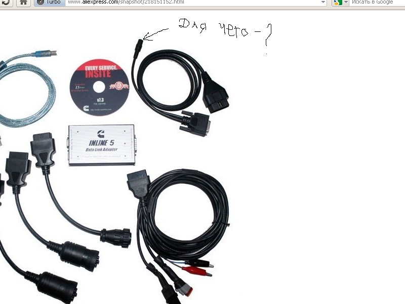

Доброго времени всем.
Подскажите чайнику.
Купил INLIN 5 нужна для газели с каменс.
Диагностика через ОВД2.
Подключаю но связи с могами нет.
В чем может быть причина.
Один разъем на шнуре остался не подключенным фото прикладываю.
Что в него поключается.
Может кто подскажет как газель продиагностировать этим сканером.
https://www.auto-bk.ru/forum/topic/33360-cummins-isf-28-%D0%B3%D0%B0%D0%B7%D0%B5%D0%BB%D1%8C/page/2/#findComment-414865
Резистор 120 Ом на линию CAN вам поможет.
https://www.auto-bk.ru/forum/topic/33360-cummins-isf-28-%D0%B3%D0%B0%D0%B7%D0%B5%D0%BB%D1%8C/page/2/#findComment-414867
Можно подробно если не сложно или ссылку на схему подключения.
А для чего этот маленьгий разьем ?
Будетли работать эта диагностика в полном объеме.
Тоесть как полноценный дилеский сканер ?
Изменено пользователем avp_2005
