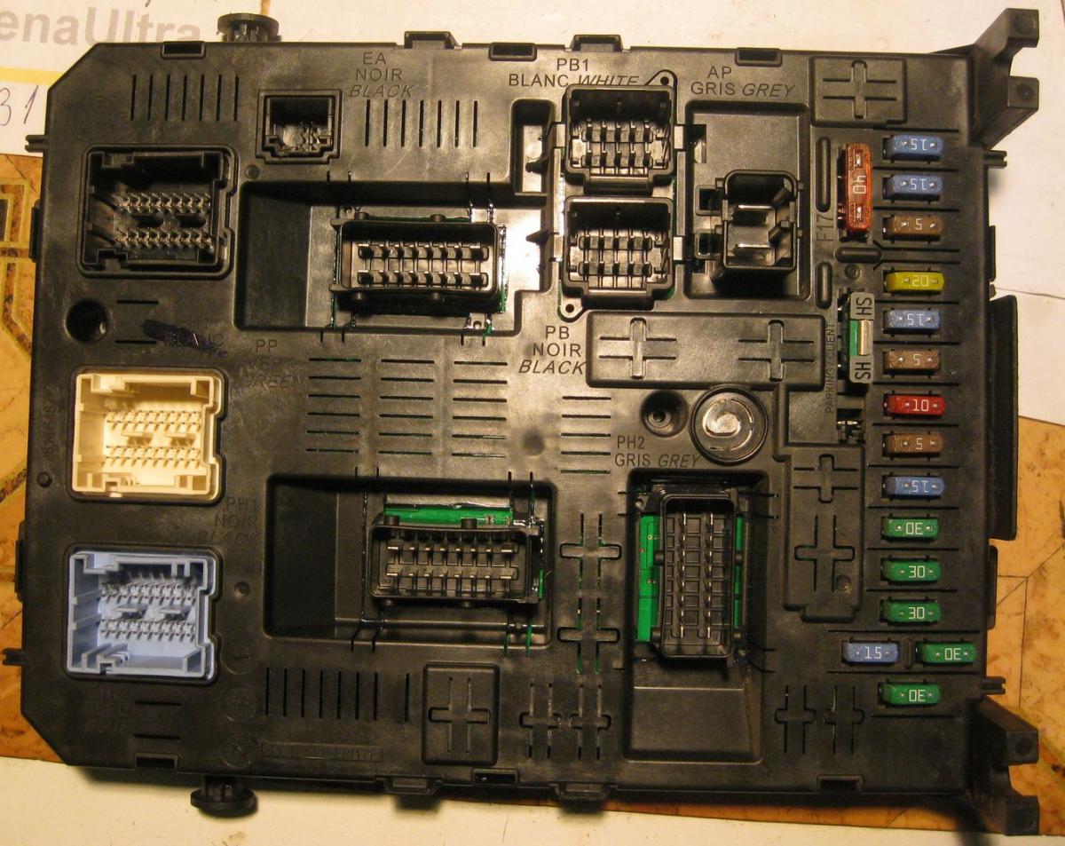

autodamp Опубликовано 14 августа, 2012 Опубликовано 14 августа, 2012 (изменено) Кто- нибудь сматывал такую панель? Я так понимаю пробег записывается не только в неё. И еще не нашел нигде на форуме инфы по ней, т.е. что за микруха и как граммотно разобрать. Вообще интересует вся технология по ней. Дальше разбирать пока не стал. 1. сматывал и много раз 2. правильно понимаешь, бодик никто не отменял 3. 93С76 под "стрелами" (почему в кавычках поймет тот кто разбирал...) 4. Если уж смог снять панель с авто , то разобрать проблемы нет никакой. Изменено 14 августа, 2012 пользователем autodamp

kostas Опубликовано 14 августа, 2012 Автор Опубликовано 14 августа, 2012 1. сматывал и много раз 2. правильно понимаешь, бодик никто не отменял 3. 93С76 под "стрелами" (почему в кавычках поймет тот кто разбирал...) 4. Если уж смог снять панель с авто , то разобрать проблемы нет никакой.Разобрать то непроблемма, просто такие не сматывал, вот и интересуюсь технологией и где этот бодик находится? Я так понимаю блок предохранителей в салоне.

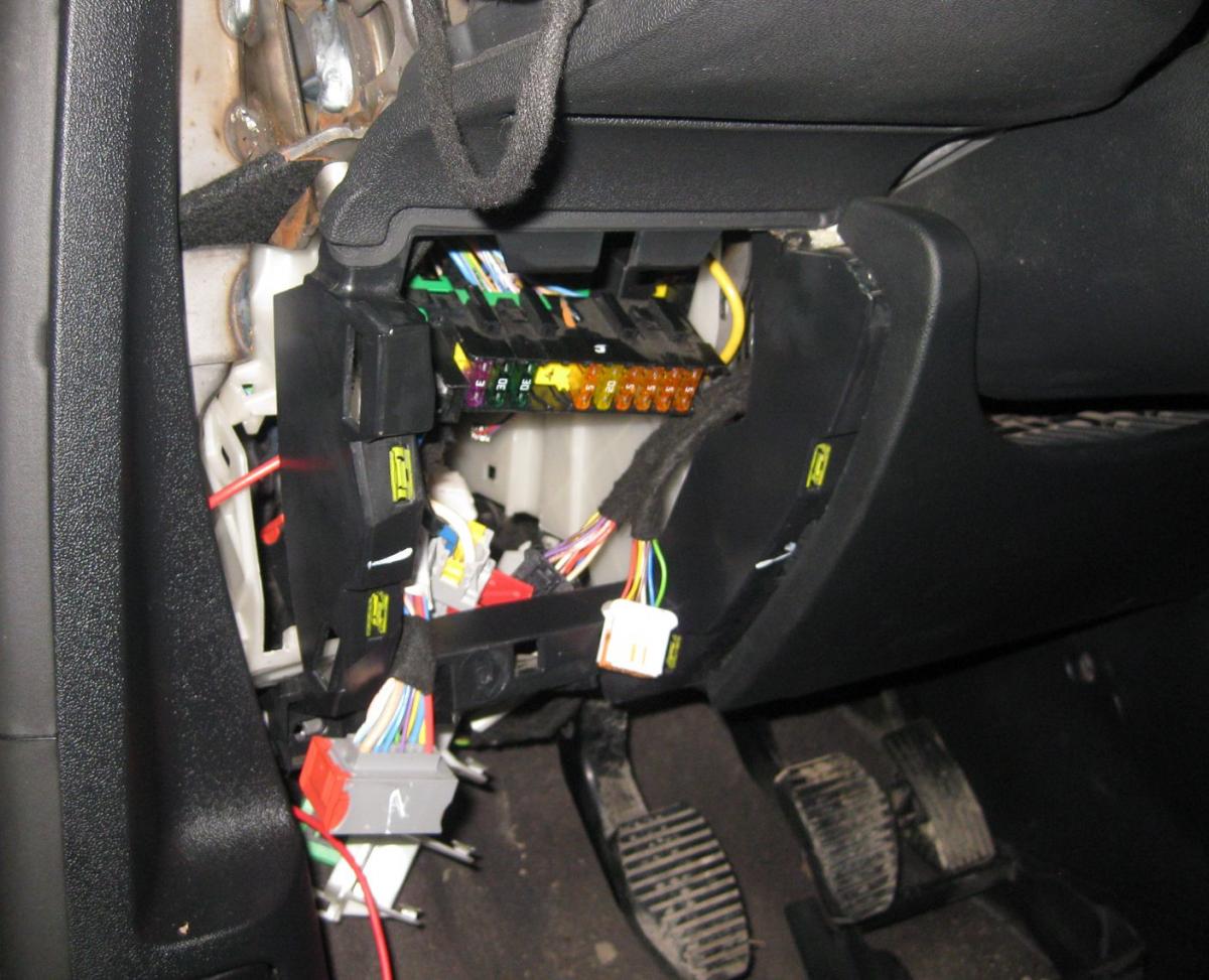

autodamp Опубликовано 14 августа, 2012 Опубликовано 14 августа, 2012 (изменено) Бодик над левой ногой водилы, снимается то же не фонтан.... Изменено 14 августа, 2012 пользователем autodamp

kostas Опубликовано 14 августа, 2012 Автор Опубликовано 14 августа, 2012 Блин машина ушла и с таким пробегом, не успел разобраться до конца. Собирал назад всего 15минут, ничего там страшного нет когда уже попробовал, судя по отзывам это что-то невыполнимое. Просто надо открутить блок рычагов дворников и поворотов, потом наверх и откинуть вправо, руль не снимал, хотя некоторые пишут, что надо и открутил две передние гайки крепления рулевого вала к кузову, руль опустился ниже. Приборка залетела без проблем.
autodamp Опубликовано 14 августа, 2012 Опубликовано 14 августа, 2012 Собирал назад всего 15минут, ничего там страшного нет когда уже попробовал, судя по отзывам это что-то невыполнимое. Просто надо открутить блок рычагов дворников и поворотов, потом наверх и откинуть вправо, руль не снимал, хотя некоторые пишут, что надо и открутил две передние гайки крепления рулевого вала к кузову, руль опустился ниже. Приборка залетела без проблем. Да не выполнимого ничего нет, просто 15 минут на сборку только щитка это уже не правильно.... А его еще надо снять, разобрать, сделать (в щитке 2 варианта кодировки) и не забыть про БСИ (JC с криптованной контрольной суммой и то же далеко не один вариант). За это время можно штук 10 Сцеников сделать, а посему и цена должна быть соответствующая. P.S. Я кстати не снимаю ни руль ни блоки переключателей....
