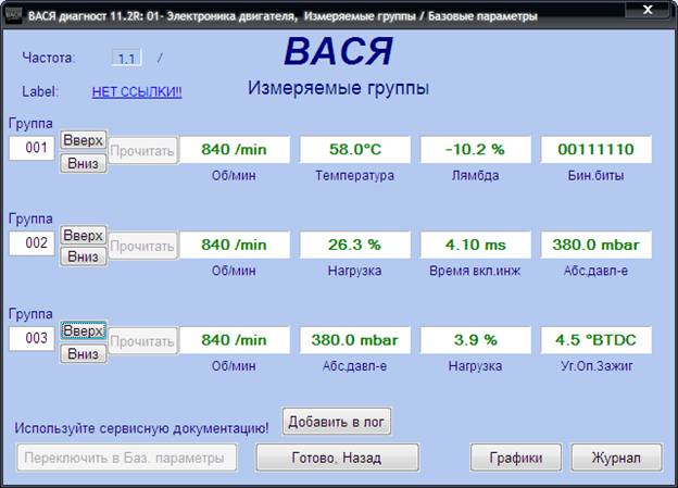

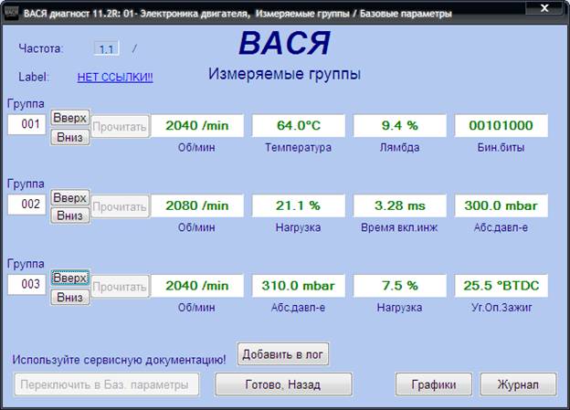

датчик, в момент присутствия машины у меня, совершенно адекватный ХХ-320, газ в пол-около 1000, атмосфера(ign ON)-1005

Глянул у себя и оказались данные по двигателю AUC (двух лямбдовый). Не знаю как в пол, но на 8 клапанном AUC на ХХ - 380 mbar (температура двигла 60 градусов) на оборотах 4200 - 300mbar (машина без движения, обычно проверяется под нагрузкой на 3-4 передаче). А у тебя за 1000 заваливает, может это и есть отличие 16 клапанных, с ними не сталкивался.
