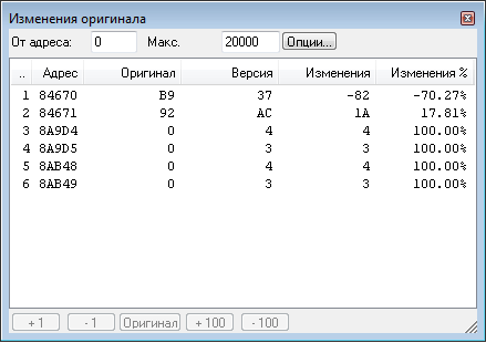

Добрый день.
Просьба помочь с отключение EGR. Делал в EGR Remover, но в сравнение меня смущает корректность произведенной процедуры.
Сравнивал в Winols, вижу только изменения в 6 адресах.
HW: MAREL0100
SW: 3308AA69
SW ver.: 0003
Engine: Z13DTH
Версия без dpf с завода.
Astra H 1.3jtd.zip
Добрый день.
HW: MAREL0100
SW: 3308AA69
SW ver.: 0003
Engine: Z13DTH

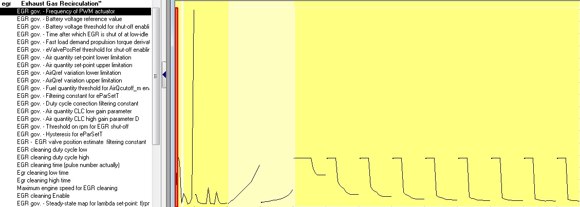

Привет.
В WinOLS карты EGR выглядят так:
Я так понял начинается на адресе 846e0. Если ее поправить всю на максимальное значение, то егр не будет включаться. А как быть с дросельной заслонкой? Она не будет влиять на работу или она не будет включаться в работу, т.к. не будет потока отработавших газов?
