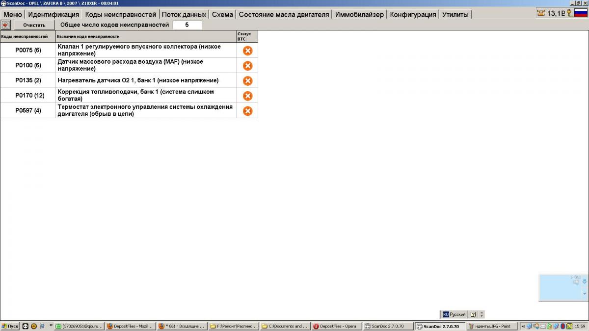

August 29, 201213 yr comment_330752 приехала Зафира Б с такими ошибками.. ошибки не трутся мотор оччень неустойчиво работает.. проводка проверенна 5 в идёт на ДМРВ думаю что проблема в блоке помогите набратся смелости чтоб вынести приговор.. можно ли его отремонтировать? Link to comment https://www.auto-bk.ru/forum/topic/33790-zafira-b-07%D0%B3-z18xer/ Share on other sites More sharing options... Share this post
