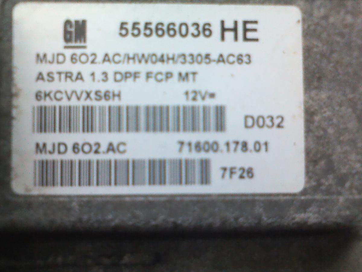

Доброго всем времени суток, уважаемые. Возникла такая проблема: Собирался отшить сажу на z13dth (Marelli MJ 6O2), т.к. с марелли раньше не работал, то подключался в соответствии wiki.obdtuning.com, но похоже что там неверно указан первый пин, т.к по мануалу бдм он находится совершенно с другой стороны. Но это выяснилось позже... В общем, после попытки чтения с кривой распайкой имеем: машина не заводится, связи с блоком через диагнозу нет. Далее была попытка вычитать флеш и еепром путем верной распайки. Попытка удалась, все вычиталось без проблем. Далее все что вычитал залил обратно - машина все равно не заводится, блок молчит. Вопрос в следующем: стоит ли мне однозначно бежать за новым мозгом или есть шансы на реанимацию старого?
а перемычка на месте ?
резистор на 0 ом?
да
тот что зелёным обведён
на месте, я его впаивал обратно
у тебя сейчас блок bdm читает , пишет?
резистор на 0 ом прозвони тестером,
скинь что прочитал
Изменено пользователем bacs
читается и пишется, считал все вместе и все по отдельности. Резистор звонится в нули.
opel z13dth dpf.rar
питание посмотри , может в разьёме ножка погнулась , по диагностики другие блоки какие ошибки пишут.
p.s. завалить блок не правильным подключением , ну очень редко , первый Marelli MJ 6O2 тоже не правильно подключил , всё обошлось или повезло
по диагностике другие блоки пишут ошибку на связь с этим блоком
в машине посмотри питание на блок приходят
сейчас посмотрю. А распиновки нету блока управления? Попробую течем на столе подключиться.
Питание есть на 50 и 23 ногах.
При чтении потребление тока какое?
вот это не знаю, где смотреть?
При подключении внешним питанием,если блок питания показывает
В цепь питания амперметр подключить и наблюдать за током
При чтении блока внешнее питание подключал?
При чтении внешнее питание подавал, оба раза. Сегодня внимательно изучил блок на предмет физических повреждений - визуально ничего не обнаружил.
На какой ноге смотреть питание?на 23 или 50?
Вчера показал флеш знакомому чип-тюнеру - говорит флеш потерта. Может кто помочь с флешью?
Товарищи, кто может помочь с флешью?
