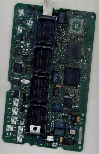

September 4, 201213 yr comment_332815 Siemens VDO Engine ECU DAIMLERCHRYSLER P04896 301AD 2003 DODGE STRATUS 2.4L 4CYL ENGINE COMPUTER P04896 693AC P04896 686AH UPDATE или CHRYSLER CONCORDE 300M 3.5L ENGINE Очень нужна фото платы в хорошем качестве, кто может помогите! PCM 2004/05 JR Stratus/Sebring 2,0L 2,4L P/N: P04896301AD Link to comment https://www.auto-bk.ru/forum/topic/33950-siemens-vdo-engine-ecu-p04896/ Share on other sites More sharing options... Share this post

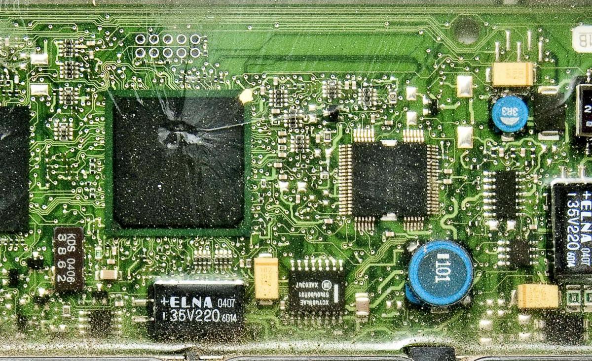

September 5, 201213 yr comment_333125 может это поможет..... Link to comment https://www.auto-bk.ru/forum/topic/33950-siemens-vdo-engine-ecu-p04896/#findComment-333125 Share on other sites More sharing options... Share this post

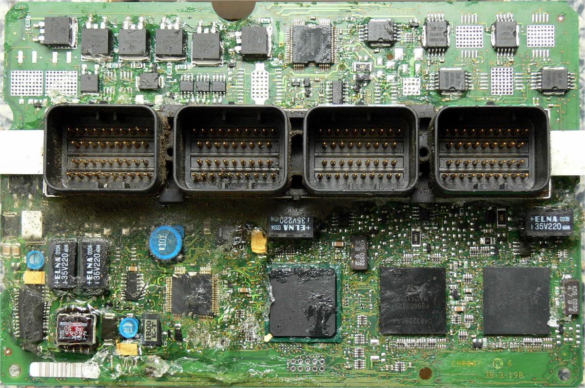

September 5, 201213 yr Author comment_333147 может это поможет..... может это поможет..... Да Спасибо огромное что откликнулись на моё собщение! Мне нужно увидеть как мелочёвка стоит в областях которые обвёл кружками. Просто при удалении герметика есть подозрение что мелочь отвалилась т.к. на герметике висели сопротики мелкие, а откуда они не понятно ((( Ещё готов купить не рабочий блок на запчасти за разумные деньги! Link to comment https://www.auto-bk.ru/forum/topic/33950-siemens-vdo-engine-ecu-p04896/#findComment-333147 Share on other sites More sharing options... Share this post
September 5, 201213 yr comment_333221 может на завтра найду другое фото..... но многие сопроты без маркировки...... Link to comment https://www.auto-bk.ru/forum/topic/33950-siemens-vdo-engine-ecu-p04896/#findComment-333221 Share on other sites More sharing options... Share this post
September 6, 201213 yr Author comment_333548 может на завтра найду другое фото..... но многие сопроты без маркировки...... Да пускай, главное увидеть где они стоят...а там разберёмся. Link to comment https://www.auto-bk.ru/forum/topic/33950-siemens-vdo-engine-ecu-p04896/#findComment-333548 Share on other sites More sharing options... Share this post
September 6, 201213 yr comment_333610 только такое качество..... Link to comment https://www.auto-bk.ru/forum/topic/33950-siemens-vdo-engine-ecu-p04896/#findComment-333610 Share on other sites More sharing options... Share this post
September 13, 201213 yr Author comment_335679 только такое качество..... Спасибо за помощь! случаем блока дохлого на продажу нет? Link to comment https://www.auto-bk.ru/forum/topic/33950-siemens-vdo-engine-ecu-p04896/#findComment-335679 Share on other sites More sharing options... Share this post

March 20, 201412 yr comment_560428 Здравствуйте. У нас проблема Dodge Stratus -в электронном блоке,перегорел транзистор(полевик). Не можем определить каким транзистером его заменить . Помогите пожалуйста,помощь будет оплачена !!! Link to comment https://www.auto-bk.ru/forum/topic/33950-siemens-vdo-engine-ecu-p04896/#findComment-560428 Share on other sites More sharing options... Share this post
March 22, 201412 yr comment_561979 Здравствуйте. У нас проблема Dodge Stratus -в электронном блоке,перегорел транзистор(полевик). Не можем определить каким транзистером его заменить . Помогите пожалуйста,помощь будет оплачена !!! а,что написано на этом элементе?? или чем управляет?? Link to comment https://www.auto-bk.ru/forum/topic/33950-siemens-vdo-engine-ecu-p04896/#findComment-561979 Share on other sites More sharing options... Share this post
March 22, 201412 yr comment_561989 а,что написано на этом элементе?? или чем управляет?? Он перегорел так сильно, и поэтому не видно что написано. А ставить что попало не хочется. Чем управляет не могу сказать, могу сказать, что машина теперь не реагирует на замок зажигания. Если у вас есть такой блок не могли-бы вы сказать какой там стоит элемент? Мне очень нужно знать маркировку, что бы правильно заменить. Link to comment https://www.auto-bk.ru/forum/topic/33950-siemens-vdo-engine-ecu-p04896/#findComment-561989 Share on other sites More sharing options... Share this post
March 22, 201412 yr comment_561998 Он перегорел так сильно, и поэтому не видно что написано. А ставить что попало не хочется. Чем управляет не могу сказать, могу сказать, что машина теперь не реагирует на замок зажигания. Если у вас есть такой блок не могли-бы вы сказать какой там стоит элемент? Мне очень нужно знать маркировку, что бы правильно заменить. такой блок можно найти..... только в понедельник.... машина заводится или нет???? Link to comment https://www.auto-bk.ru/forum/topic/33950-siemens-vdo-engine-ecu-p04896/#findComment-561998 Share on other sites More sharing options... Share this post
March 22, 201412 yr comment_562003 такой блок можно найти..... только в понедельник.... машина заводится или нет???? Нет не заводится. Свет инжектора тоже не горит. Но вся причина в этом транзисторе это точно я могу сказать. Пожалуйста помогите узнать какой там транзистор стоит. Будем ждать понедельника. Link to comment https://www.auto-bk.ru/forum/topic/33950-siemens-vdo-engine-ecu-p04896/#findComment-562003 Share on other sites More sharing options... Share this post
March 22, 201412 yr comment_562018 Нет не заводится. Свет инжектора тоже не горит. Но вся причина в этом транзисторе это точно я могу сказать. Пожалуйста помогите узнать какой там транзистор стоит. Будем ждать понедельника. а кто поставил диагноз.....он сидит в цепи питания блока???? кто не будь проверял питание на штекере блока?? Link to comment https://www.auto-bk.ru/forum/topic/33950-siemens-vdo-engine-ecu-p04896/#findComment-562018 Share on other sites More sharing options... Share this post
March 22, 201412 yr comment_562033 От желатина зря очищали всю поверхность. Link to comment https://www.auto-bk.ru/forum/topic/33950-siemens-vdo-engine-ecu-p04896/#findComment-562033 Share on other sites More sharing options... Share this post
March 22, 201412 yr comment_562068 а кто поставил диагноз.....он сидит в цепи питания блока???? кто не будь проверял питание на штекере блока?? Да на штекере блока с питанием все в порядке, Да, он сидит в цепи питания блока. Link to comment https://www.auto-bk.ru/forum/topic/33950-siemens-vdo-engine-ecu-p04896/#findComment-562068 Share on other sites More sharing options... Share this post
March 24, 201412 yr comment_563511 такой блок можно найти..... только в понедельник.... машина заводится или нет???? есть информация насчет блока? Link to comment https://www.auto-bk.ru/forum/topic/33950-siemens-vdo-engine-ecu-p04896/#findComment-563511 Share on other sites More sharing options... Share this post
March 24, 201412 yr comment_563525 есть информация насчет блока? нашелся такой же блок... и там элемент с надписью B1045G MBRB1045G----SCHOTTKY BARRIER RECTIFIER 10 AMPERES, 45 VOLTS Link to comment https://www.auto-bk.ru/forum/topic/33950-siemens-vdo-engine-ecu-p04896/#findComment-563525 Share on other sites More sharing options... Share this post
March 24, 201412 yr comment_563562 БОЛЬШОЕ СПАСИБО!! Я в долгу перед вами! Как заменю сразу свяжусь с вами. Link to comment https://www.auto-bk.ru/forum/topic/33950-siemens-vdo-engine-ecu-p04896/#findComment-563562 Share on other sites More sharing options... Share this post
March 24, 201412 yr comment_563671 БОЛЬШОЕ СПАСИБО!! Я в долгу перед вами! Как заменю сразу свяжусь с вами. информация к размышлению...... сгорел мощный диод ,то есть нагрузка превысила 10А.... или стабилизатор замкнул....или зарядка превысила 18В....или какой нибудь канал управления.... Link to comment https://www.auto-bk.ru/forum/topic/33950-siemens-vdo-engine-ecu-p04896/#findComment-563671 Share on other sites More sharing options... Share this post
