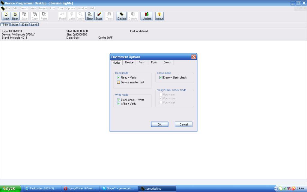

помогите прогер запустить уже атмегу сменил а он как писал так и пишет bed contact at pin(s), при считывании еепром,мож у кого есть мысли по этому поводу?
не пробовал отключить пин тестер в опциях......без него читает?
Это значить,что плохая контакт,надо пальцем чут прижмать.или ножки кривие у прочитанном микрухе.
Нет не пробовал а в какой вкладке отключается
в опциях....там где частота проца и всякая гадость)))
там где нет галочки
Понял завтра попробую, еепромы разные пробовал результат тотже, а почему так происходит, детали не те что ли?
не знаю.....просто попробуй.....у меня было как то на каких то епромках тоже ругалось,выключил пин тест и читалось......потом правда заметил что если выбрать другого производителя то проходило пин тест,хрен его знает))))
Сейчас только что попробовал одни фки считывает и не пишет.
а что там внутри прогера твориться......может плохой контакт на этих долбанных столиках,их там пару штук натыкали,или на плате....
Столики убрал впаял один свойстолик с зажимом , после того как галочку убрал пишет ошибка записи.
