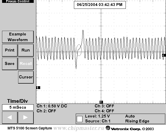

Друзья выношу на суд еще одну осцилограмму прокрутки двигателя 1.5-16кл .что скажите как устоновлен ремень правельно или нет хотя метки совподают.
https://www.auto-bk.ru/forum/topic/34261-%D0%BE%D1%81%D1%86%D0%B8%D0%BB%D0%BE%D0%B3%D1%80%D0%B0%D0%BC%D0%BC%D1%8B-%D0%B4%D0%B2%D1%81/#findComment-348841
Вроде правильно, а в чем сомнение?
Стоп, извиняюсь. Я посмотрел не ту осциллограмму. Снята твоя осциллограмма вакуумным датчиком? Какая то хрень. Вот как должно быть
https://www.auto-bk.ru/forum/topic/34261-%D0%BE%D1%81%D1%86%D0%B8%D0%BB%D0%BE%D0%B3%D1%80%D0%B0%D0%BC%D0%BC%D1%8B-%D0%B4%D0%B2%D1%81/#findComment-348848
Ваша осцилограмма снята на ХХ а моя во время прокрутки ДВС и при помощи её можно определить правельно устоновлен ремень или нет но я не знаю как правельно её рассудить правельно стоит ГРМ или нет.
https://www.auto-bk.ru/forum/topic/34261-%D0%BE%D1%81%D1%86%D0%B8%D0%BB%D0%BE%D0%B3%D1%80%D0%B0%D0%BC%D0%BC%D1%8B-%D0%B4%D0%B2%D1%81/#findComment-348881
Если при прокрутки ДВС снята, то ,видимо, не открыт дроссель....Попробуй снова и на заведенном сними осциллограмму. Как она выглядит? Полагаю, ремень установлен неправильно или срезана шпонка на коленвале (нижняя ведушая звездочка ремня)
