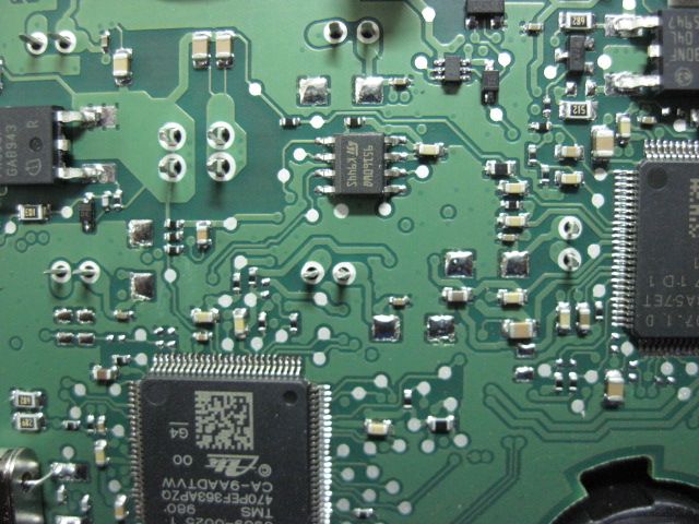

при коррекции пробега в панели приборов не смог вычитать чип 24с16 в итоге записал дамп на новый чип от совершенно левой панели на шару. не прокатило. кроме того на дисплее панели ошибки error brake foult . не поделитесь нормальными дампами от этой панели и абс?

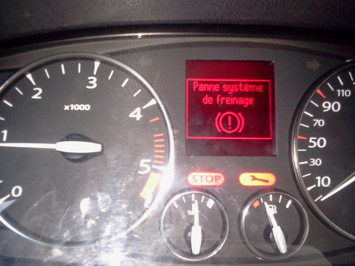

Абс оставил прежним, а в панель залил вот этот исправленый дамп. В реультате на панели вот такая надпись ( см. Фото) а вообще можно ли задивать в панель этой машины дамп с другой панели?

вычитывай ориг , иначе так перебором и будешь пробовать дампы подбирать
судя по всему замена дампа панели проблемна

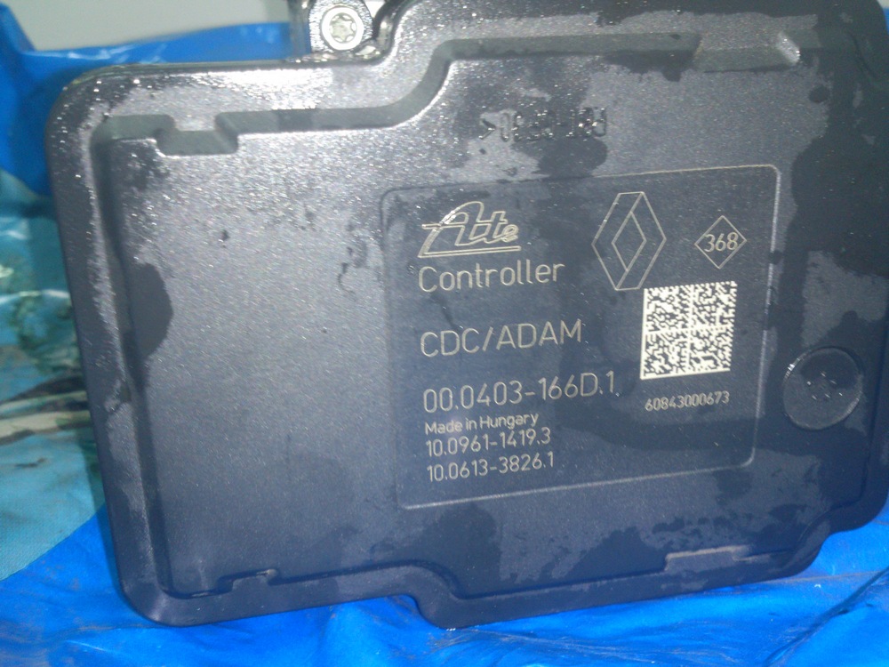

епром в абс не перевернули ? в нем тоже вин
Edited by Slavik k
Link to comment
https://www.auto-bk.ru/forum/topic/34291-renault-laguna-3-abs/#findComment-336995
Share on other sites
Получается, что при монтаже abs могли что- то поломать? Как будет в этом случае вести себя машина?
предположения могли: солидолы (слесаря) замять пины они не чувствуют как вошел разъем им трубки лишь бы привернуть... и ловандос в карман положить. Вести будет как у тебя и описано. Есть конечно версии как твою проблему продиагностировать - отследить ABS или панель - звони, лучше если будешь с авто... сразу поймем.

в абс все нормально. дело было в панели. наконец-то удалось вычитать и поправить родной дамп. проблема сразу ушла. в общем донорский дамп в панель не ставьте, он не приживется. все, машина уехала, тему можно закрывать.
