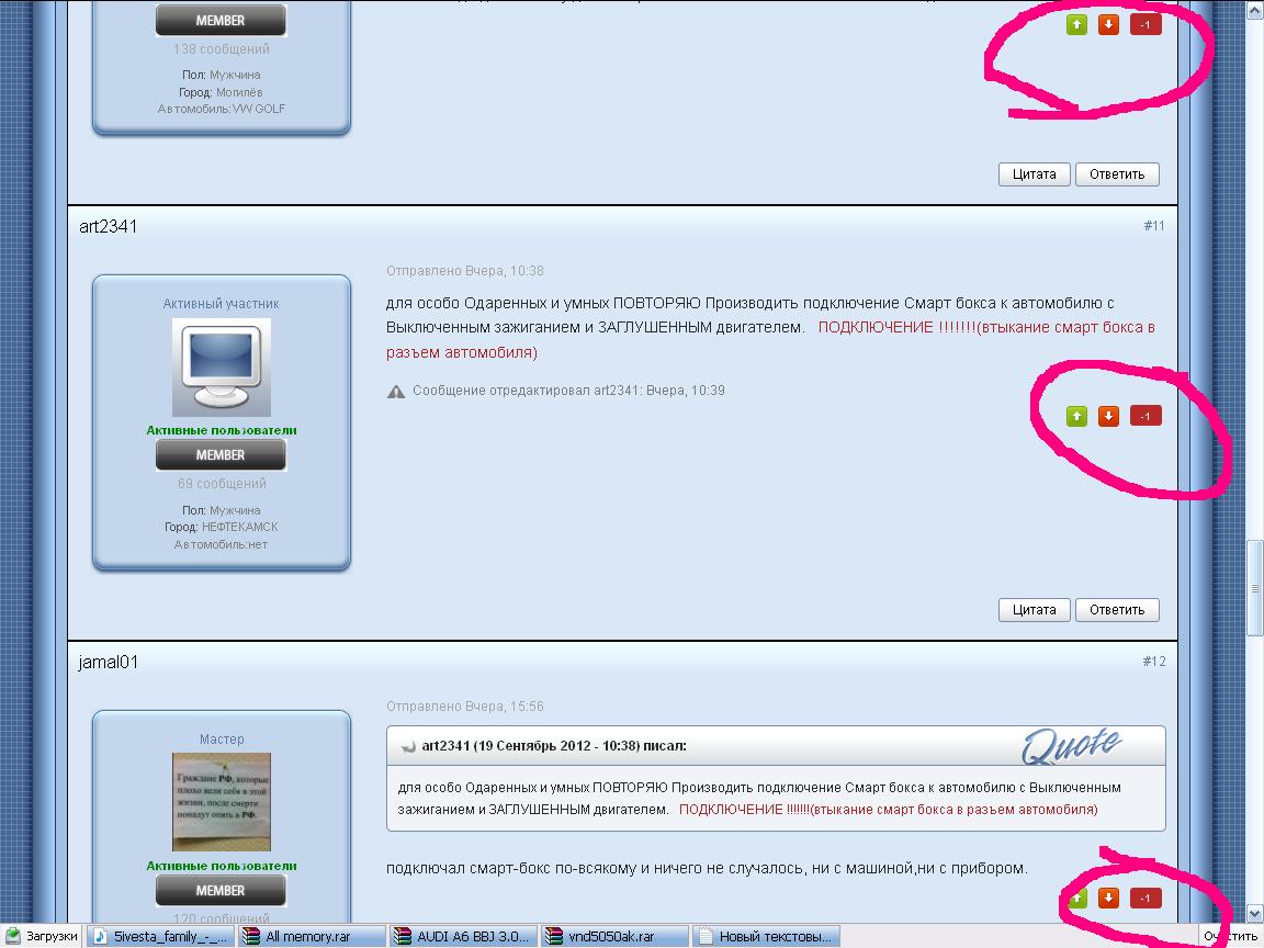

September 20, 201213 yr comment_338148 поясните, пожалуйста, в чём негатив? Link to comment https://www.auto-bk.ru/forum/topic/34339-launch-diagun-%D0%BD%D0%B5-%D0%BA%D0%BE%D0%BD%D0%BD%D0%B5%D0%BA%D1%82%D0%B8%D1%82%D1%81%D1%8F-%D1%81-%D0%BC%D0%B0%D1%88%D0%B8%D0%BD%D0%B0%D0%BC%D0%B8/#findComment-338148 Share on other sites More sharing options... Share this post
September 21, 201213 yr comment_338166 я пытаюсь вас предупредить что может произойти с диагуном.(Я убил 2 смарт бокса на бмв +по теме человек тоже положил) . А от Вас вместо помощи и благодарности за предупреждение начинаеться писанина не о чем . Лучше помогите как отремонтировать Диагун . НЕ пишите что вы куда вставляли и как. ТЕМА конкретно описана ПОСЛЕ бмв не работает смарт бокс. Link to comment https://www.auto-bk.ru/forum/topic/34339-launch-diagun-%D0%BD%D0%B5-%D0%BA%D0%BE%D0%BD%D0%BD%D0%B5%D0%BA%D1%82%D0%B8%D1%82%D1%81%D1%8F-%D1%81-%D0%BC%D0%B0%D1%88%D0%B8%D0%BD%D0%B0%D0%BC%D0%B8/#findComment-338166 Share on other sites More sharing options... Share this post
