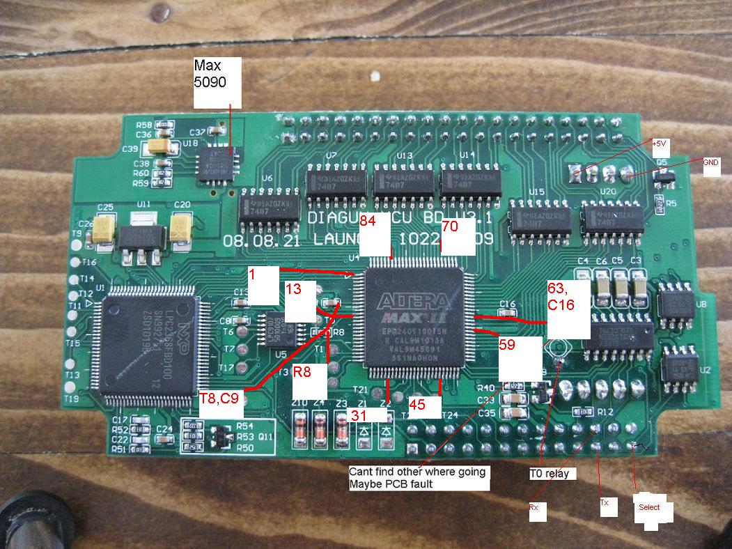

Измерь вольтметром постоянное напряжение на на 82 ноге LPC2368.должно прыгать напряжение от 0 до 3 V.
Измерь вольтметром постоянное напряжение наU16,U9,Z3,Z4.
Не стесняйся-напиши где сколько.
Замеры только во время поиска!
У тебя может другая версия смартбокса-нарисуй свою схему.

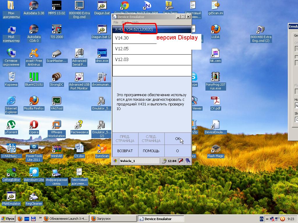

Обновление смартбокса происходит при установке новой версии Display.
Необходима для правильной работы новых версий программ .
Также помогает если подпортилась прошивка смартбокса.
Старую версию не поставить-можно на карточку записать старую,но смартбокс обновлятся не будет.
На Джусте последняя Display34.62.
Меняются раз в пол года и сразу на 1.Наверное на офф сайте чаще-т.е кому надо -жди пол года или ищи с офф сайта.
Display без № -т.е подходят всем.Свою версию Display можно посмотреть
Не знал!
THC подсказал-можно принудительно обновить смарт .
GAG \ Configure \ Download \ Download.ini
Download.ini имеет атрибуты Архивный,только чтение.
Тотал Коммандером снял атрибуты,Правка-стёр 6.2,запустил Демо-пошло обновление!
Закрыл софт Диагуна,Тотал Коммандером -Правка-записал 6.2.(Если не написать-опять пойдёт обновление).
Изменено пользователем sergej-ko

привет!!! вот снял фото с смартбокса. замеры сделал как говорили. напряжение 3.29в на точке подключения к резисторам R1 R2. и не изменяется. НАШЕЛ ДАЖЕ к какой ножке U4 подходит. на фото красной стрелкой указано.
На Диагуне -Ауди-Поиск систем-Поиск всех систем.
даже отпаял резисторы , без изменений. может версия смарта у меня другая. помогите советами пож.

Ноги считают против часовой.
У меня подключения к резисторам R1 R2 звонятся с 13,31,45,59,63,70,84 и Т8,С9,С16.
Т.е надо прозвонить все эти ноги.
Может у меня где-то тоже контакт пропал-перепроверь.
спасибо. прозвонил все точки. непропая нет. ох думаю залетел на смартбокс. по кан шине тоета ярис 2007г. отлично диагностируется. что еще можно посмотреть?
Смарт оставил на работе.Посмотрю завтра.
Вроде 13,31,45,59,63,70,84 питание.Где-то ошибся.
См напряжение на 11,12 ноге U16.Посмотрю завтра откуда оно идёт.
Или прозвони сам.Может и не с U4.
Скорее всего виноват полевик U9.
11 12 5 8 9 ноги параллельны. прозвонил. с 13 ноги 74нс020 идет на 8 ногу микруху Р137Н. полевик видимо. причем на плате он обозначен U19 а не 9. а U9 микруха находится в плате релюшками.твоя схема правильна. но почему нет импульсов. на 6 ногу 74нс020 кроме резюков R1 еще идет дорожка к соседнему процу. может оттуда должны идти импульсы?
нашел болячку. 74нс дохлый оказался. поднял его и на 6 ноге пошли переключения.

продолжаю бороться с диагуном. появились импулься к-лайн на точке соединения с резистором 1 ком,указанный стрелкой на фото. дальше импульсы не идут. прозвонил и понял реле d31 соединяет эти импулься с релюшками d3 d8 и затем на выход 7 разьема. но d31 не вкл процессором. фото взято с этого сайта.подкиньте пож советы. спасибо.
вот чуть исправил.
Изменено пользователем bark65
Импульсы величиной 3V c 13 ноги U16 идут на 2 ногу U19.
U19 усиливает импульсы до 12 V.Мерять можно на Z4.Если реле включились неправильно-
на Z4 +12V и импульсов не будет.Поэтому смотреть импульсы лучше светодиодным
индикатором.Импульс с Z4 через включенное D3 реле должен попасть на 7 ногу и через
включенное реле D8 должен попасть на Z3.
Другие реле не должны быть включены.
U19 усиливает импульсы до 12 V. это точно уже добился . но с выхода U19 импульсы идут на резистор 1001 который красной стрелкой обозначен на фото.
на z4 только 12 вольт. чтобы получить импульсы на z4 надо чтоб реле D31 вкл. но проц его не включает. это все при Ауди-поиск. при этом реле d3 d8 норм включаютя. попробовал замкнуть контакты реле d31 и импульсы появились на z4 и дальше на 7 ноге разьема. посмотри пож включается ли реле D31? что может мешать вкл этого реле. все реле проверил на предмет замыкания. нет подвисших.
Да.Где-то я ошибся.Перепроверю.
