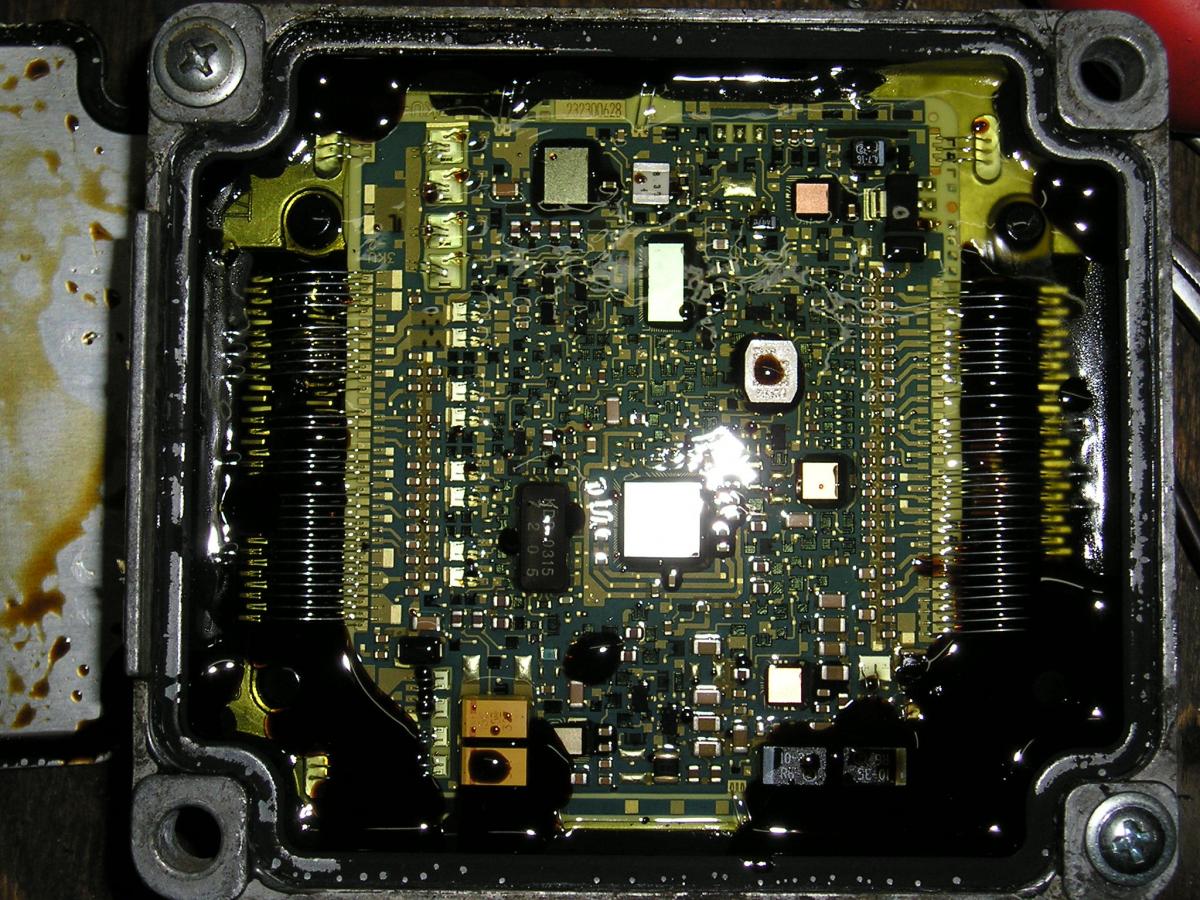

September 19, 201213 yr comment_337581 есть машина 2008 г.в. на мойке залили ECU. попытки ремонта не дали желаемого результата. купили новый (б.у) ECU. при установке пишет не верный сигнал от иммо. запрограммировать не дает. хочет пин. подскажите как его вытащить? состав ECU: Infineon sak-c167cs; 29f400.наруженего eeprom не видно. читал ОП-КОМом Link to comment https://www.auto-bk.ru/forum/topic/34353-%D0%BF%D0%B8%D0%BD-%D0%BD%D0%B0-opel-astra-h/ Share on other sites More sharing options... Share this post

September 19, 201213 yr Author comment_337596 1.блок не ресетный, просто с разборки. 2. к сожаленгию у меня ICC нет. а то что он пишет я так понял нужен дамп? из любого из перечисленных блоков или конкретрно из ECU? 3. я смотрел мануал на инфинеон там внутреннего еепрома нет. получаеится что пин сидит в 29??? и нужен ее дамп? 4. и еще. для тех кто сталкивался. есть шанс завести эту машину с помощью только оп-кома или не стоит и дергаться? а чем и каким образом ему ресет сделать? Link to comment https://www.auto-bk.ru/forum/topic/34353-%D0%BF%D0%B8%D0%BD-%D0%BD%D0%B0-opel-astra-h/#findComment-337596 Share on other sites More sharing options... Share this post

September 19, 201213 yr comment_337655 1.блок не ресетный, просто с разборки. 2. к сожаленгию у меня ICC нет. а то что он пишет я так понял нужен дамп? из любого из перечисленных блоков или конкретрно из ECU? 3. я смотрел мануал на инфинеон там внутреннего еепрома нет. получаеится что пин сидит в 29??? и нужен ее дамп? 4. и еще. для тех кто сталкивался. есть шанс завести эту машину с помощью только оп-кома или не стоит и дергаться? Во флеши есть область ээпрома,там и лежит пин,вин и пр., Сейчас если блок не ресетнутый нужны обои пины и с машины и с нового блока,тогда и ресетнешь старый блок оп-комом и привяжешь к симу тем же оп-комом. 1.с одним оп-комом можно сделать если будет пин,посмотри вин опкомом в б/у блоке купи по нему пин. 2.прочитать флешь,подскажу где область ээпром. 3.перепаяй флешь,если не боишся вскрывать его. У slada оригинальный карпрог легко вырвал оттуда по кану и пин и пробег и все что можно. Edited September 19, 201213 yr by aka4 Link to comment https://www.auto-bk.ru/forum/topic/34353-%D0%BF%D0%B8%D0%BD-%D0%BD%D0%B0-opel-astra-h/#findComment-337655 Share on other sites More sharing options... Share this post
September 19, 201213 yr comment_337686 а Кес2 читает флеш по обд? или другие загрузчики? а разве можно с такого блока флеш спаять? блог у меня тоже лёг после сварки да ещё и масло в нём оказалос.. так вот хозяйва чурки как вот ибяснит что нужен ресетнутый блок.. походу у меня тоже будут эти же качели .. так что вот готовлюсь.. Edited September 19, 201213 yr by andreynt1 Link to comment https://www.auto-bk.ru/forum/topic/34353-%D0%BF%D0%B8%D0%BD-%D0%BD%D0%B0-opel-astra-h/#findComment-337686 Share on other sites More sharing options... Share this post
September 19, 201213 yr Author comment_337813 У меня карпрога нет... и хозяин не хочет вскрывать новый блок. так что пока максимум что возможно это узнать вины блоков. вопрос чем потом пины посчитать? и еще со старого могу прошиву слить если это поможет Link to comment https://www.auto-bk.ru/forum/topic/34353-%D0%BF%D0%B8%D0%BD-%D0%BD%D0%B0-opel-astra-h/#findComment-337813 Share on other sites More sharing options... Share this post
