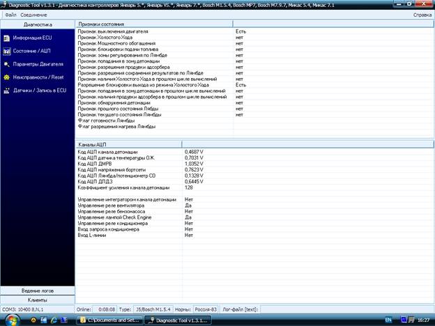

September 22, 201213 yr Author comment_338794 Вот показания предидущего ДПДЗ В районе 0.55В, и о,48 тоже пройдёт. Гляди высокую, катухи, свечи, провода. Свечи новые, проверяли под давлением! единственное подозрение на катушку 4 цилиндра, походу купалась. лучшая идея-это подкинь заведомо исправный ДПДЗ,запчасти компании "Омега" не ставь,они с новья уже бракованные ДПДЗ поставили курский хватило на день. Edited September 24, 201213 yr by POTAP 123 Link to comment https://www.auto-bk.ru/forum/topic/34383-%D0%B4%D0%B5%D1%80%D0%B3%D0%B0%D0%B5%D1%82%D1%81%D1%8F-%D0%BD%D0%B0-%D0%BC%D0%B0%D0%BB%D1%8B%D1%85-%D0%BE%D0%B1%D0%BE%D1%80%D0%BE%D1%82%D0%B0%D1%85-2110/#findComment-338794 Share on other sites More sharing options... Share this post

September 25, 201213 yr comment_339511 Это сообщение не ТС, поэтому его видимо проигнорировали. А по теме: Kharchina а почему у тебя ацп канала детонации 0.46В? двигатель то вроде не заведён. Link to comment https://www.auto-bk.ru/forum/topic/34383-%D0%B4%D0%B5%D1%80%D0%B3%D0%B0%D0%B5%D1%82%D1%81%D1%8F-%D0%BD%D0%B0-%D0%BC%D0%B0%D0%BB%D1%8B%D1%85-%D0%BE%D0%B1%D0%BE%D1%80%D0%BE%D1%82%D0%B0%D1%85-2110/#findComment-339511 Share on other sites More sharing options... Share this post
