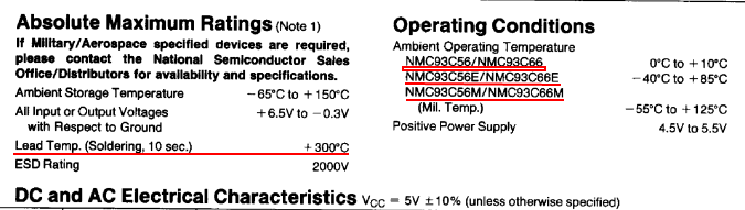

Осторожно феном с 93ХХ, перегрева не любят, лучше внутрисхемно или паяльник. Из своей практики.
да бред это......перегрев от кривых рук. а не от температуры.

Мое дело предупредить, а там сами кому как удобнее. Например Nissan Almera Classic я бы никогда не рискнул феном паять еепромку.
во-во.
370-380 градусов у меня накручено.
7-8 лет пользую станцию, за это время тыщи и может и десятки тыщ сдул\посадил, пока Бог миловал. :)

Фен 350-360 градусов. Иногда 420-450 . Кроме "вздутия" плат никогда ничего не умирало.
Мне похвастаться нечем, 97% приборок с епромами делаю внутрисхемно, феном паяю процы, поэтому статистики по заваленым еепромам после фена, практически нет, хватило пару случаев с 93XX в дип корпусе.
