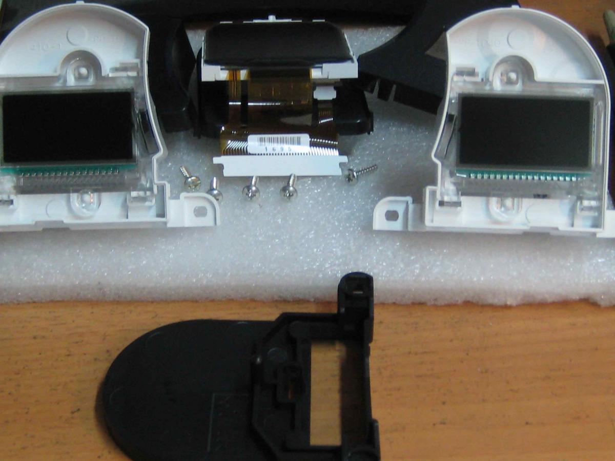

w260 Опубликовано 23 сентября, 2012 Опубликовано 23 сентября, 2012 Скручивал сегодня такой автомобиль, панель дензо. Соответственно eeprom сзади,но чтобы до него добраться надо все снять. Скрутил, собрал, пробег нормально встал, но средний дисплей после этого стал тусклый. Тоесть при изменении подсветки на машине на двех дисплеях по краям нормал.но все меняется, а средний раза в 3 тускнее + с рулевого колеса должны меняться режимы бортового компьютера на этом дисплее, а они на эту кнопку никак не реагируют. Средний дисплей на шлейфе. При снятии его немного дернул, так как думал что он на пинах, как боковые, не заметил шлейф. Может там что-то повредилось и как это лечить? Дамп если нужно могу приложить.

RogerAder Опубликовано 23 сентября, 2012 Опубликовано 23 сентября, 2012 Средний дисплей на шлейфе. При снятии его немного дернул, так как думал что он на пинах, как боковые, не заметил шлейф. Может там что-то повредилось и как это лечить? Скорее всего нужно снова разобрать панель, освободить замок, заново вставить шлейф в разъём и защёлкнуть замок разъёма. После этого визуально проверить правильность установки шлейфа и собрать панель

w260 Опубликовано 25 сентября, 2012 Автор Опубликовано 25 сентября, 2012 сегодня пытался починить методом передергивания замка- не помогло. яркость все такая же плохая.. кстати на панели когда машина приехала уже режимы переключались, то есть одной проблемой меньше, но все же.. а если обрыв от стекла, то чинится, или только замена? смотрел на него под разными углами долго, но ничего так и не увидел.
Vovochka68 Опубликовано 26 сентября, 2012 Опубликовано 26 сентября, 2012 Белый пластик под дисплеем на месте?Там вроде два разъёма,один на плате,другой под дисплеем.Оба проверял?
OalikO Опубликовано 26 сентября, 2012 Опубликовано 26 сентября, 2012 (изменено) Если уверены, что флюсом нигде не наследили, то замена дисплея. Конечно, в идеале нужно искать донора и проверять. Изменено 26 сентября, 2012 пользователем OalikO
powernil Опубликовано 26 сентября, 2012 Опубликовано 26 сентября, 2012 сегодня пытался починить методом передергивания замка- не помогло. яркость все такая же плохая.. кстати на панели когда машина приехала уже режимы переключались, то есть одной проблемой меньше, но все же.. а если обрыв от стекла, то чинится, или только замена? смотрел на него под разными углами долго, но ничего так и не увидел. Какой нах.. обрыв Такая же херня была с рав4 клиент говорит что дисплей тускло горит А я ему говорю-прочитай инструкцию к маишине После этого все стало на свои места Звони-если что
w260 Опубликовано 26 сентября, 2012 Автор Опубликовано 26 сентября, 2012 флюса не было,делал внутрисхемно, белый пластик не отрывал, на месте. разем на дисплее сидит плотно, его не снимал. попробую найти донора.

dim3075 Опубликовано 27 сентября, 2012 Опубликовано 27 сентября, 2012 Клиент звонил, говорит, что когда переезжал трамвайные пути у него дисплей засветился нормально. Через 5минут все вернулось обратно. шлейф тут непричем! смотри плату,наверно при разборке смахнул или повредил смд элемент! даже на простом малеником резисторе,трещину простым взлядом невидно нужен микроскоп!
unik Опубликовано 28 сентября, 2012 Опубликовано 28 сентября, 2012 Раз на кочках моргает то это точно не контакт.Для матрицы достаточно заниженного питания и она светит тусклее,тут применён метод изменения подсветки как в ЖК панелях. Пробуйте при подключ.питании шевелить шлейф в области скалера

w260 Опубликовано 29 сентября, 2012 Автор Опубликовано 29 сентября, 2012 Раз на кочках моргает то это точно не контакт.Для матрицы достаточно заниженного питания и она светит тусклее,тут применён метод изменения подсветки как в ЖК панелях. Пробуйте при подключ.питании шевелить шлейф в области скалера пробовал. Или горит или не горит - варианта только два. Звонил дилерам по этому поводу, они сказали что подсветка среднего дисплея меняется от освещенности автоматически и можно ее еще в настройках менять ( отдельно именнно среднего дисплея) но в настройках этого мы с клиентом не нашли, так вопрос пока и не закрыт.
unik Опубликовано 1 октября, 2012 Опубликовано 1 октября, 2012 Такие настройки делаются через сканер в инженерном меню.Но почему они слетели при смотке это вопрос
