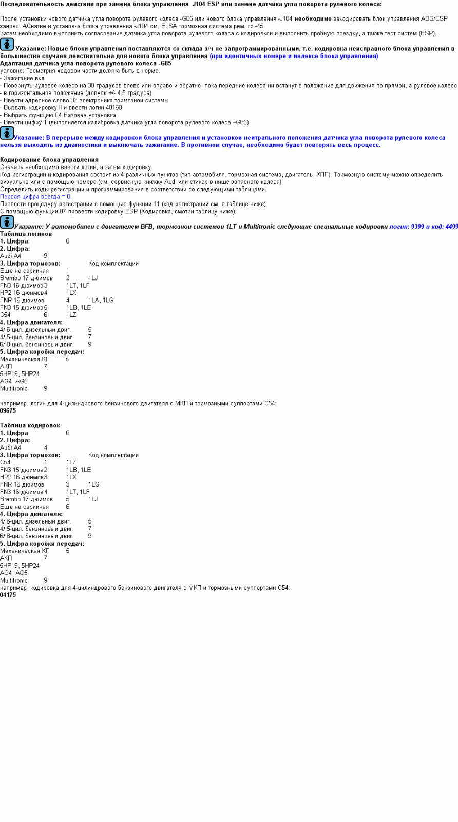

  • вводиш логин,вводиш пароль,затем базовая по датчику руля   Держи,для тупых американцев кино сняли.
C начала логин 09675,затем код 04275
или 09575
или 09575
там был изначально multitronic я вводил логин 09579 затем код 04275 . Или я не правильно делал ? надо было логин под эту кодировку вводить 09575 + код ?
да
после ввода кодировки ее надо завершить , нужно вводить в графе логин 40168 ?
Изменено пользователем DonBG
смотрел я этот ролик на youtube, там зачем то логин , пароль, логин (40168 ) ?
ну и с кодировкой я напутал думал логин по старой коробке.
клиент уехал и сказал будет ждать когда позвоню, вот и уточняю чтоб не ошибилться.
логин (40168 ) для запуска базовой по датчику G85
вроде понял.
еще один вопрос для базовой логин стандартный , не изменный ?
да
