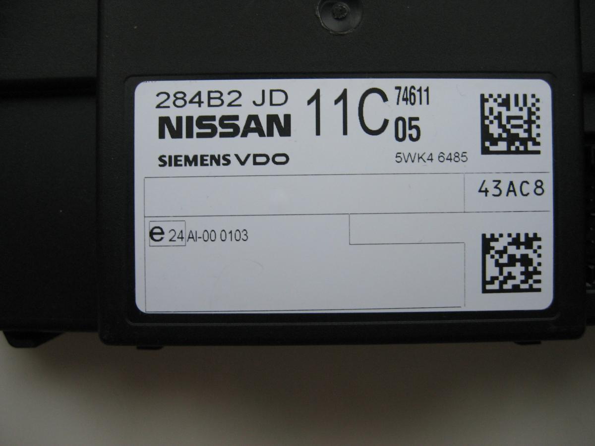

Други помогите - нужен PIN , что бы ключ дописать. Авто 2007 года.
Дамп MC9S12XDT384 и шильдик.

Коллеги, помогите с пином машина 2007 года, дизель фото шильдика BCM и дамп
9S12XDT384CAL из BCM прикладываю

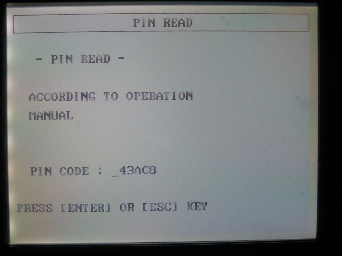

парни, всем спасибо машину тока взял в работу код в личку все дали одинаковый, код не подошел
launch в пункте read pin выдаёт 787D6
Link to comment
https://www.auto-bk.ru/forum/topic/34628-nissan-x-trail-2011/#findComment-372004
Share on other sites
Что значит не подошел?PIN правильный,что я дал
Link to comment
https://www.auto-bk.ru/forum/topic/34628-nissan-x-trail-2011/#findComment-372009
то и значит что машина пин не приняла
Link to comment
https://www.auto-bk.ru/forum/topic/34628-nissan-x-trail-2011/#findComment-372011
парни а по дампу есть возможность посчитать?
