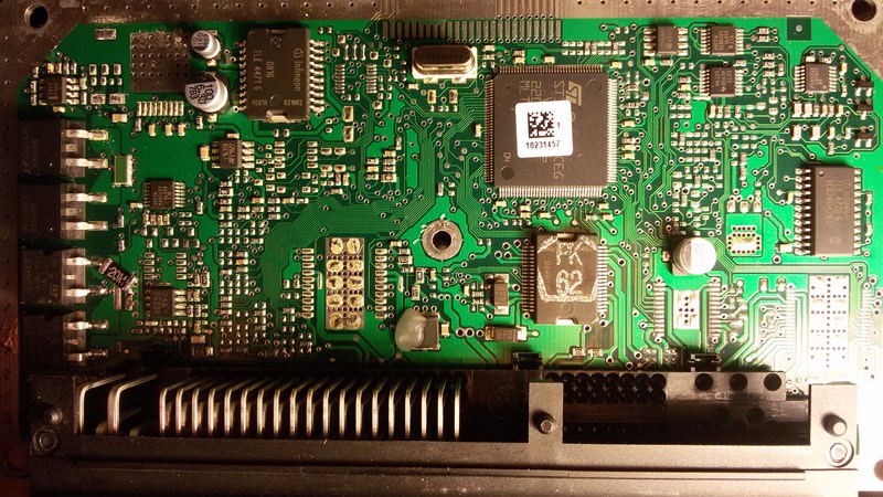

Про доработку: допаяли 2 ключа, 5 резисторов, 1 конденсатор, один резистор переставили?
совершенно верно. Вот фото моей платы

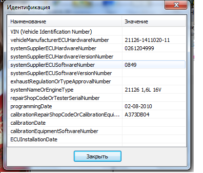

Всем здравия желаю. Имеется блок Автел, корпус не родной, единственно по идентификации Open box знаю что 21126-1411020-11 A373DB04. Кто знает как по плате определить какой блок простой, с точкой, ДПКВ или DA? Так же интересует, не ляжет ли бок, если залью не ту прошивку, то есть блок  будет ДПКВ, а я залью от простого?

Ты хоть пробовал читать прошивку?
Считывай и делай на её основе.

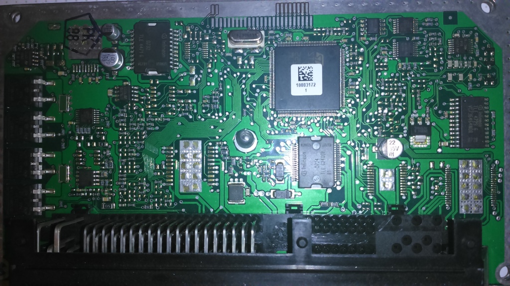

А фото платы ,чтож не прикрепил ?
Фото давай -скажу !
По скрину в загрузчике -обычный свиду блок .
Вот фото платы
