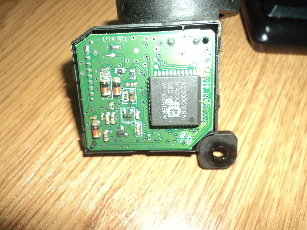

Вот снял с замка зажинания приёмник ! Что за микросхема так и непонял и чем её считывать ? И она ли это ?
Микросхема 44- ноги !
наше то что нужно TMS это
пока не выпаивай скинь фото наклейки этого иммошника
нашел то что нужно TMS это
ЕСЛИ пин порошел то скорее всего проблема в чипе . заводится машина должна после ввод правильного пина.проверь чип
