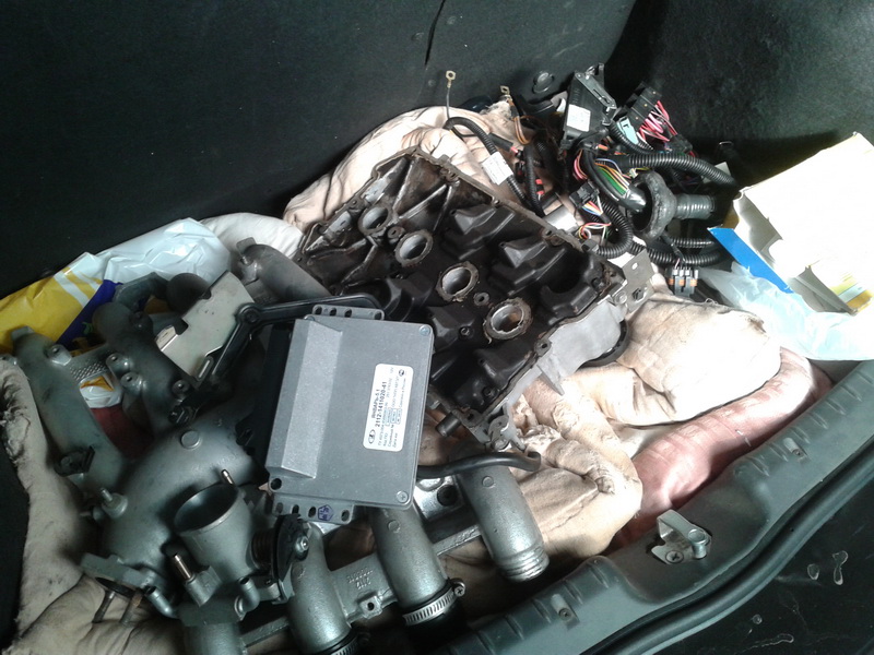

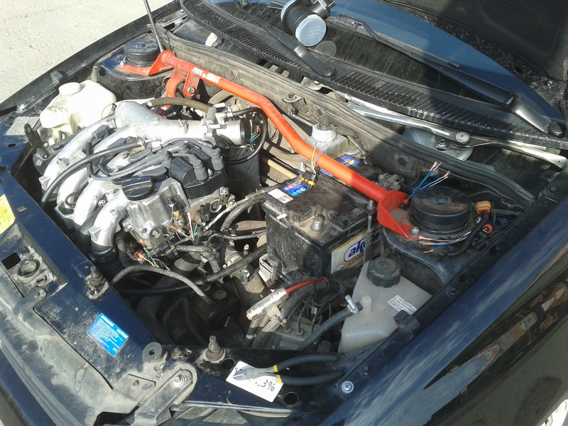

сегодня докупил дмрв, модуль зажигания, клапанную крышку от двенашки, главпровода, раздельный алюминиевый ресивер от полторашечной 16-клапанной двенашки, форсунки от волги, трос газа от калины поменял на трос от двенашки.
все это и вышеописанное установил за пол дня. педаль газа встала как родная после демонтажа е-педали и переходника между ней и кузовом. вылезла нестыковка двенашечного троса с калиновской педалью - не хватает длинны тросика(не рубашки) 3 см. поэтому площадку-держатель тросика на коллекторе завтра удлинню на 3 см ближе к дз.
надо докупить нулевик или верхнюю крышку фильтра, патрубок от расходомера до дз, трубку обогрева дз...

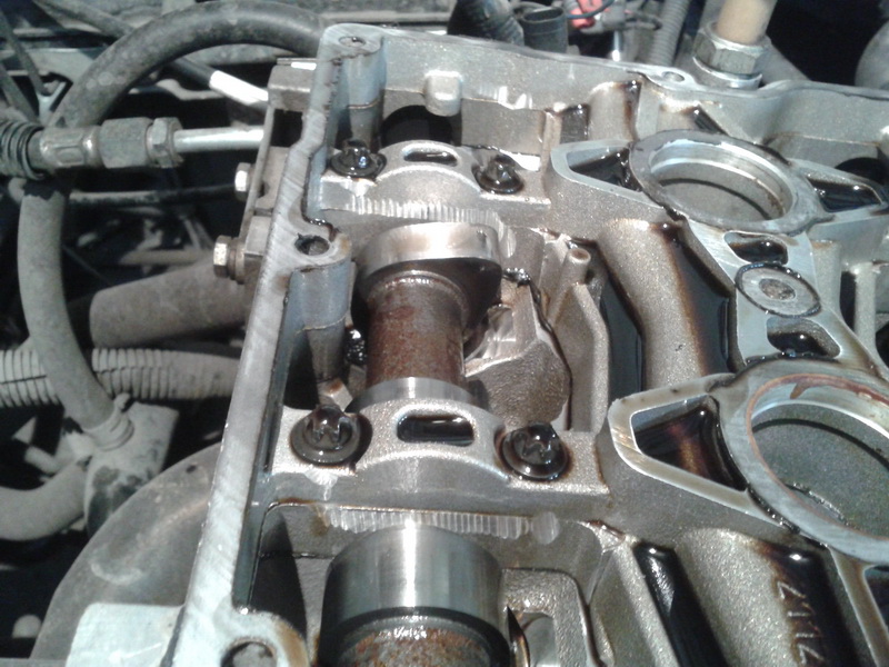

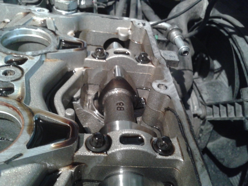

распредвал нуждин впуск
распредвал нуждин выпуск
ненужное барахло
нужное барахло

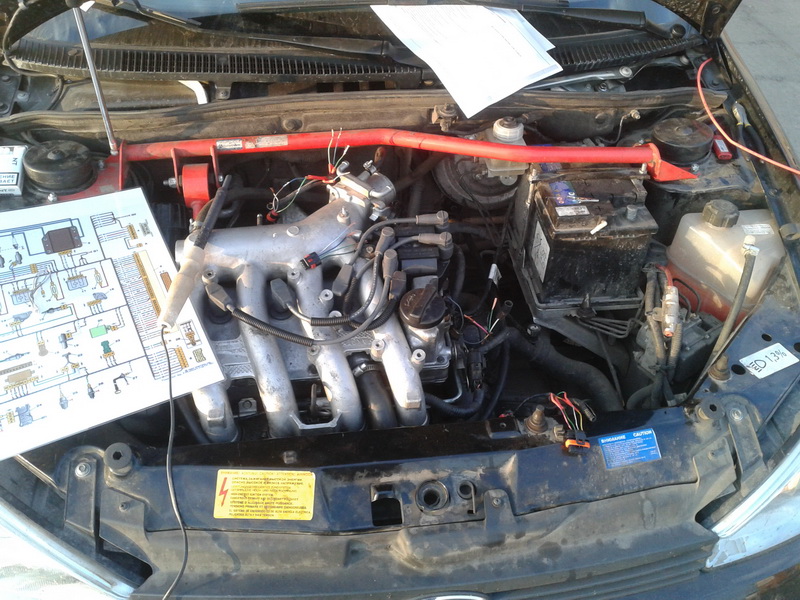

приступаем к распайке

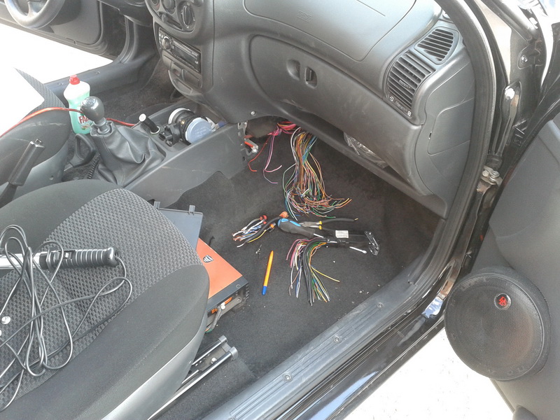

продолжаем
охренеть скока проводов
на сегодня хватит

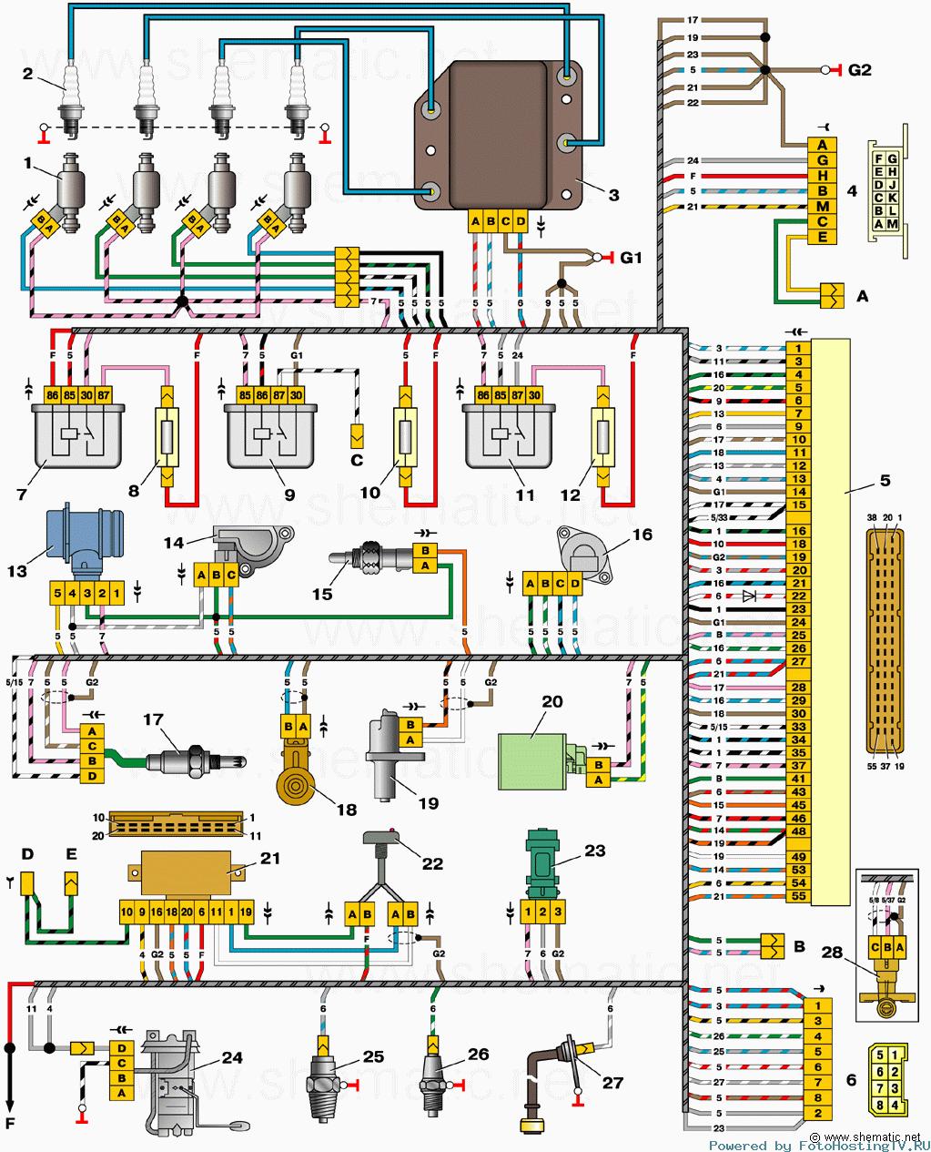

использованы схемы VAZ-21102-21103-engine3.gif и 24.pdf
схемы распечатал а3 и заламинировал...
