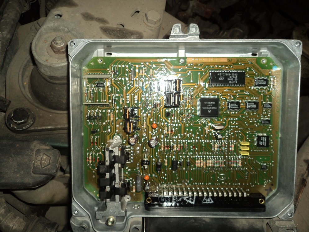

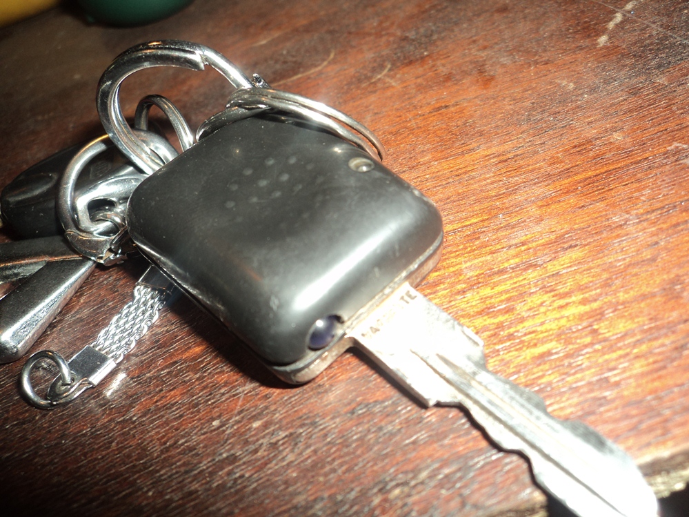

September 30, 201213 yr comment_341290 Renault Laguna 1 1994 года Бензин VIN: VF1B56BJC11513162 Ситуация классическая для этих авто : Машина не заводится , Центральный замок не работает, Стояла долго на улице , аккумулятор сел – не ездили , Ключ от авто один всего , при попытке завести мигает значок спиральки и авто не заводится , покурил форум и вычитал что в ключи должен быть номер для получения кода – но там ничего нету – или всё стёрто , что делать ? Разьём на авто старый реновский (Не OBD-2) – типа как на ГАЗ , В наличии есть SBB , Т300, РЕНО КЛИП , CканДок, - что можно сделать – и есть ли возможность у кого посчитать ПИН по ВИНу ? Да в ключе есть только цифры в трёх местах повторяющиеся на плате ключа с номером 52027 – в трантир ввёл этот код и вычитал что код 1324 –но он не подходит ? Или эти цифры 52027 не те которые нужны для вычисления ПИНа ?! Как ещё можно получить пин и мог кто-то его до меня сменить ? Хотел попробовать SBB и T300+ - но у них нет такого переходника или они ПИН по ВИНу могут посчитать ? Вот фото ЭБУ - раз больше никак ПИН не посчитать то буду ИММО удалять ! ЭБУ марка Fenix 3 35- контактов , подскажите где выход с ЭБУ на ИММО который нужно обрезать после удаления ИММО ? Номер контакта ? И какая микросхема прошивается и если можно выложте сам файл для удаления ИММО ? Можно ли из дампа и какой на фото микросхемы определить ПИН ? Время поджимает ! Может кто по ВИН может посчитать ПИН ? Спасибо ! Edited October 1, 201213 yr by Slavik k Link to comment https://www.auto-bk.ru/forum/topic/34692-renault-laguna-1-%D0%B8%D0%BC%D0%BC%D0%BE/ Share on other sites More sharing options... Share this post

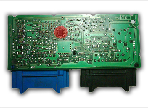

September 30, 201213 yr comment_341292 Из этой микры можно достать пин 93c46 8 pin, 128 Bytes Laguna ID: 33 Transponder Type T5,PCF7930/31/35 микра находиться здесь P.S а где ваши фото? Edited September 30, 201213 yr by vlad2k2006 Link to comment https://www.auto-bk.ru/forum/topic/34692-renault-laguna-1-%D0%B8%D0%BC%D0%BC%D0%BE/#findComment-341292 Share on other sites More sharing options... Share this post
September 30, 201213 yr comment_341295 В зависимости от объема для Феникса3 1.4-пин на Б\У 29,для 1.8 пин 10,для 2.0 пин 25,метка для вычисления аварийного кода или пина в ключе или на наклейке или на плате буквенно- цифровая 7 знаков или читать ИММО там возможно моторолла .А так для такой года и модели лучше прибить иммо раз и навсегда!Лучше фото выложи тогда будет более понятно с чем имеешь дело Edited September 30, 201213 yr by formula Link to comment https://www.auto-bk.ru/forum/topic/34692-renault-laguna-1-%D0%B8%D0%BC%D0%BC%D0%BE/#findComment-341295 Share on other sites More sharing options... Share this post
September 30, 201213 yr Author comment_341297 Я бы прибил ИММО да нечем - нужна програмка ! Фото скину попозже ! а где на Вашем фото стоит этот блок на авто с которого тащить ПИН ?? ПИН лежит в явном виде ?? В ЭБУ микросхемы стоят Моторола и М27С256-20В и ещё какая то в корпусе PLCC ! В какой из них ИММО удаляется ? Edited September 30, 201213 yr by SERGEII 2011 Link to comment https://www.auto-bk.ru/forum/topic/34692-renault-laguna-1-%D0%B8%D0%BC%D0%BC%D0%BE/#findComment-341297 Share on other sites More sharing options... Share this post

September 30, 201213 yr comment_341324 Вчера делал такое-же ведро, Fenix3 ,35 контактов, 2литра бенз. Иммо в моторном в моторолле живёт Link to comment https://www.auto-bk.ru/forum/topic/34692-renault-laguna-1-%D0%B8%D0%BC%D0%BC%D0%BE/#findComment-341324 Share on other sites More sharing options... Share this post

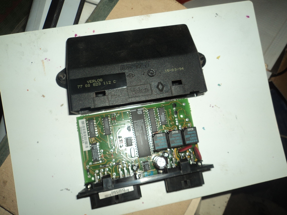

September 30, 201213 yr Author comment_341330 Ошибаетесь,давным давно в моем варианте Лагуна 95-96 г стояла мотя с маской 0F62J ,так что возможны различные варианты внутрянки иммо Как и чем вводите пин,есть ньюансы Нажимая и отпуская педаль газа и на правой ручке дворника кнопкой с торца ! Вот фотки ЭБУ первый слева на фото - и незнаю блок иммо это или нет ? Был он слева под панелью водителя за блоком BCM ! Edited September 30, 201213 yr by SERGEII 2011 Link to comment https://www.auto-bk.ru/forum/topic/34692-renault-laguna-1-%D0%B8%D0%BC%D0%BC%D0%BE/#findComment-341330 Share on other sites More sharing options... Share this post
October 1, 201213 yr comment_341422 93c06 Link to comment https://www.auto-bk.ru/forum/topic/34692-renault-laguna-1-%D0%B8%D0%BC%D0%BC%D0%BE/#findComment-341422 Share on other sites More sharing options... Share this post
October 1, 201213 yr Author comment_341435 Попробую считать микру ! Это блок ИММО значит ? Link to comment https://www.auto-bk.ru/forum/topic/34692-renault-laguna-1-%D0%B8%D0%BC%D0%BC%D0%BE/#findComment-341435 Share on other sites More sharing options... Share this post
October 1, 201213 yr Author comment_341445 93с06 - это чей производитель ? Какую фирму выбирать ? Микр с таким названием много разных ведь ! Edited October 1, 201213 yr by SERGEII 2011 Link to comment https://www.auto-bk.ru/forum/topic/34692-renault-laguna-1-%D0%B8%D0%BC%D0%BC%D0%BE/#findComment-341445 Share on other sites More sharing options... Share this post
October 1, 201213 yr Author comment_341469 Вот то что считал - проверьте ? Считывал ТРИТОНОМ ! Выбирал в меню программатора две разные фирмы и марки микросхемы ! Собственно всё в названии микросхемы ! Единственное что в конце названия марки с EN не нашёл ! Считывал как М93С06 и 93С06 93С06EN.rar M93C06EN.rar Edited October 1, 201213 yr by SERGEII 2011 Link to comment https://www.auto-bk.ru/forum/topic/34692-renault-laguna-1-%D0%B8%D0%BC%D0%BC%D0%BE/#findComment-341469 Share on other sites More sharing options... Share this post
October 1, 201213 yr Author comment_341482 Вот вроде так правильно будет ! 128 БАЙТ ! 93с46.rar Link to comment https://www.auto-bk.ru/forum/topic/34692-renault-laguna-1-%D0%B8%D0%BC%D0%BC%D0%BE/#findComment-341482 Share on other sites More sharing options... Share this post
