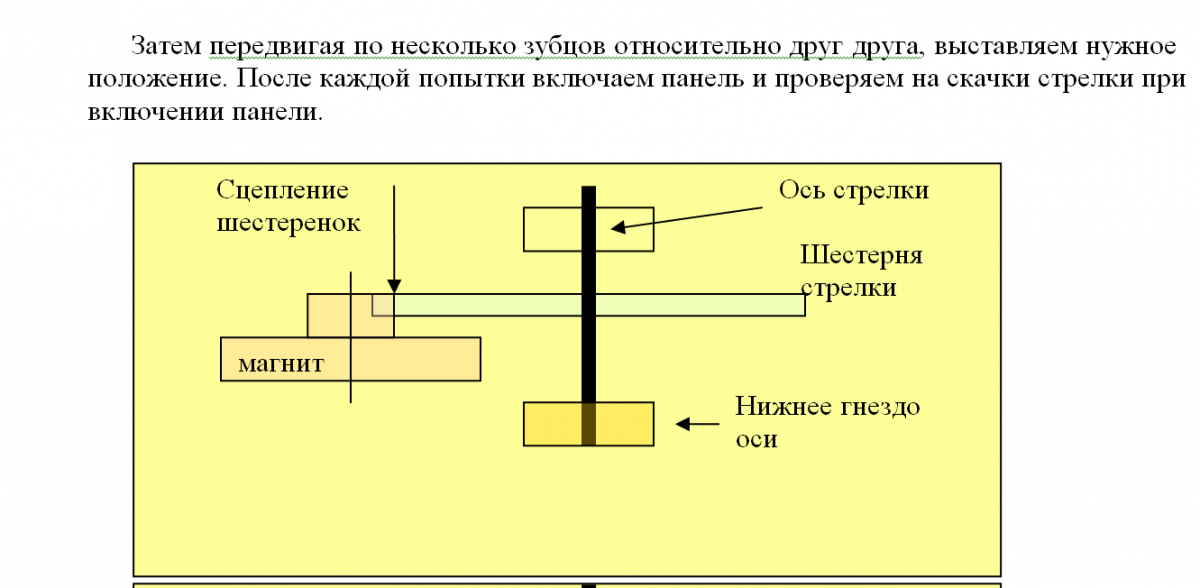

Было бы просто удобней выставить стрелки с осями на столе, как на мазде, чем маяться на авто при клиенте.
С моторами разобрался. так же как на мазде все, но на мазде можно сделать все на столе за 5мин. а вот как тут на аккорде показано, то на мазде и субарике по этому скрину все на оборот, т.е. магнит стоит в верх ногами, соответственно я делал при подключении приборки от стола (с тестом), чтоб полюса магнита встали в 0 положении, затем можно выставить шастерню главной оси мотора, на которой находится стопор 0 точки положения оси. Только с субару пока не разобрался. Вообщем кому интересно принцип работы этого шагового моторчика-в личку.
