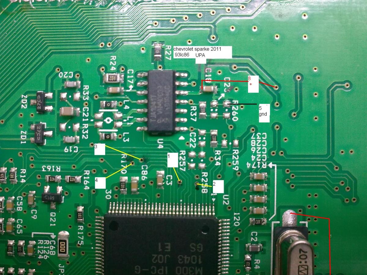

Здравствуйте уважаемые спецы. Возник вопрос по панели Chevrolet Spark 2012года. Нашел схемку подключения к ней программатора,прикладываю ее ниже.Подскажите пожалуйста правильная ли она, слышал что там стоит 93lc86 но что-то ее не видно (может она под дисплеем)
мсх под дисплеем
схема правильная
удачи в подпайке к отверстиям)

ну как вариант - иглы

А чем внутривенно читать будешь? Упой не берется - пробовано! И еще грабли - дороги к пинам дисплея очень тонкие и с двух сторон - аккуратно не оборви - я 2 часа ремонтировал. :tormoz:
А чем внутривенно читать будешь? Упой не берется - пробовано! :tormoz:
а вот это сказки! делал упой внутривенно на 3.3v всё гуд
по моему УПА очень хорошо справится внутривенно с прибором спарка
