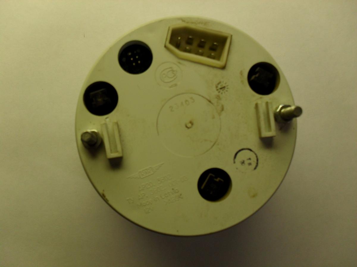

October 10, 201213 yr comment_344757 Ребята, всем привет! Имеется спидометр AP20.3802, с обратной стороны 6 выводов, есть и упа и х-прог. К какой точке подключиться чтобы крутнуть ПУшкой? В мануале по пушке 8 выводов. Link to comment https://www.auto-bk.ru/forum/topic/34984-%D1%83%D0%B0%D0%B7-%D1%85%D0%B0%D0%BD%D1%82%D0%B5%D1%80-ap203802-eeprom-24c08/ Share on other sites More sharing options... Share this post
October 10, 201213 yr Author comment_344770 Ребята, всем привет! Имеется спидометр AP20.3802, с обратной стороны 6 выводов, есть и упа и х-прог. К какой точке подключиться чтобы крутнуть ПУшкой? В мануале по пушке 8 выводов. Производитель RAR походу только с разбором спидометра. Link to comment https://www.auto-bk.ru/forum/topic/34984-%D1%83%D0%B0%D0%B7-%D1%85%D0%B0%D0%BD%D1%82%D0%B5%D1%80-ap203802-eeprom-24c08/#findComment-344770 Share on other sites More sharing options... Share this post

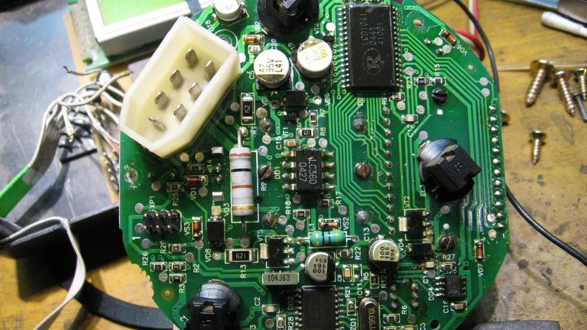

October 10, 201213 yr comment_344829 Производитель RAR походу только с разбором спидометра. Только с разбором Edited October 10, 201213 yr by kolykin Link to comment https://www.auto-bk.ru/forum/topic/34984-%D1%83%D0%B0%D0%B7-%D1%85%D0%B0%D0%BD%D1%82%D0%B5%D1%80-ap203802-eeprom-24c08/#findComment-344829 Share on other sites More sharing options... Share this post
October 10, 201213 yr comment_344840 Ребята, всем привет! Имеется спидометр AP20.3802, с обратной стороны 6 выводов, есть и упа и х-прог. К какой точке подключиться чтобы крутнуть ПУшкой? В мануале по пушке 8 выводов. Делается по одной точке , быстро и качественно.АП.rar Link to comment https://www.auto-bk.ru/forum/topic/34984-%D1%83%D0%B0%D0%B7-%D1%85%D0%B0%D0%BD%D1%82%D0%B5%D1%80-ap203802-eeprom-24c08/#findComment-344840 Share on other sites More sharing options... Share this post
October 10, 201213 yr Author comment_344845 Всем спасибо, сделал с разбором. RAR - только с разбором, АП- по одной точке без разбора. Подскажите стрелку спидометра на ходу надо ставить, на определенной скорости, чтобы точно показывал? Link to comment https://www.auto-bk.ru/forum/topic/34984-%D1%83%D0%B0%D0%B7-%D1%85%D0%B0%D0%BD%D1%82%D0%B5%D1%80-ap203802-eeprom-24c08/#findComment-344845 Share on other sites More sharing options... Share this post
October 10, 201213 yr Author comment_345068 Всем спасибо, сделал с разбором. RAR - только с разбором, АП- по одной точке без разбора. Подскажите стрелку спидометра на ходу надо ставить, на определенной скорости, чтобы точно показывал? Отвечаю сам на свой вопрос по поводу стрелки:1. Поставил стрелку на ноль, проехал на авто. 2. Остановился. Спидометр стал показывать 10км/ч на остановленной машине. 2. Переставил стрелку на 0 при включенном зажигании. Вопрос исчерпан. Link to comment https://www.auto-bk.ru/forum/topic/34984-%D1%83%D0%B0%D0%B7-%D1%85%D0%B0%D0%BD%D1%82%D0%B5%D1%80-ap203802-eeprom-24c08/#findComment-345068 Share on other sites More sharing options... Share this post

November 8, 201213 yr comment_355705 А что там стояло внутри??Случайно не PIC16f684 ???У Вас сслучайно дамп не остался?Можете поделиться?можно в личку. Link to comment https://www.auto-bk.ru/forum/topic/34984-%D1%83%D0%B0%D0%B7-%D1%85%D0%B0%D0%BD%D1%82%D0%B5%D1%80-ap203802-eeprom-24c08/#findComment-355705 Share on other sites More sharing options... Share this post
November 8, 201213 yr comment_355749 Внутрях 24с08, но алго не хантеровский. Link to comment https://www.auto-bk.ru/forum/topic/34984-%D1%83%D0%B0%D0%B7-%D1%85%D0%B0%D0%BD%D1%82%D0%B5%D1%80-ap203802-eeprom-24c08/#findComment-355749 Share on other sites More sharing options... Share this post

November 9, 201213 yr Author comment_356150 А что там стояло внутри??Случайно не PIC16f684 ???У Вас сслучайно дамп не остался?Можете поделиться?можно в личку. 24c08 Поделюсь естественно))) RAR AP20.3802_24C08.rar Link to comment https://www.auto-bk.ru/forum/topic/34984-%D1%83%D0%B0%D0%B7-%D1%85%D0%B0%D0%BD%D1%82%D0%B5%D1%80-ap203802-eeprom-24c08/#findComment-356150 Share on other sites More sharing options... Share this post
