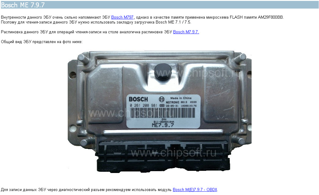

October 10, 201213 yr comment_344965 Здравствуйте...парни подскажите...можно ли чиплоадер 1.97.7 прошить блок ме7.9.7 от чери фора(эстина)?? нужен ли для этого опенпорт?? Link to comment https://www.auto-bk.ru/forum/topic/35000-%D0%B1%D0%BE%D1%88-%D0%BC%D0%B5797-%D0%B8-%D1%87%D0%B8%D0%BF%D0%BB%D0%BE%D0%B0%D0%B4%D0%B5%D1%80-1977/ Share on other sites More sharing options... Share this post
October 10, 201213 yr comment_344980 Link to comment https://www.auto-bk.ru/forum/topic/35000-%D0%B1%D0%BE%D1%88-%D0%BC%D0%B5797-%D0%B8-%D1%87%D0%B8%D0%BF%D0%BB%D0%BE%D0%B0%D0%B4%D0%B5%D1%80-1977/#findComment-344980 Share on other sites More sharing options... Share this post
October 10, 201213 yr Author comment_344986 это я видел...меня больше интересует ...нужен ли опенпорт...просто опенбокс я так понял через опенпорт работает... Link to comment https://www.auto-bk.ru/forum/topic/35000-%D0%B1%D0%BE%D1%88-%D0%BC%D0%B5797-%D0%B8-%D1%87%D0%B8%D0%BF%D0%BB%D0%BE%D0%B0%D0%B4%D0%B5%D1%80-1977/#findComment-344986 Share on other sites More sharing options... Share this post
October 10, 201213 yr comment_344994 реально рассмешил! тока картинки смотрите? а почитать хелп не судьба? а форум полистать? сто раз разжёванная тема! ломаный чиплоадер программирует этот блок путём перевода в бут, через к-л адаптер, а опенбокс пишет через диагностический разьём при помоши опенпорта Link to comment https://www.auto-bk.ru/forum/topic/35000-%D0%B1%D0%BE%D1%88-%D0%BC%D0%B5797-%D0%B8-%D1%87%D0%B8%D0%BF%D0%BB%D0%BE%D0%B0%D0%B4%D0%B5%D1%80-1977/#findComment-344994 Share on other sites More sharing options... Share this post
October 10, 201213 yr Author comment_344998 бош797 я много раз переводил в бут режим...но ме это немного другое...вы сами то делали это с ме???а смех это хорошо...он продлевает жизнь ой...извини...не полностью сообщение открылось...вот это я и хотел услышать!!! большое спасибо за помощь!!! Link to comment https://www.auto-bk.ru/forum/topic/35000-%D0%B1%D0%BE%D1%88-%D0%BC%D0%B5797-%D0%B8-%D1%87%D0%B8%D0%BF%D0%BB%D0%BE%D0%B0%D0%B4%D0%B5%D1%80-1977/#findComment-344998 Share on other sites More sharing options... Share this post
October 10, 201213 yr comment_345045 Опенбокс по к-л эти блоки щьет,опенпорт не нужен. Link to comment https://www.auto-bk.ru/forum/topic/35000-%D0%B1%D0%BE%D1%88-%D0%BC%D0%B5797-%D0%B8-%D1%87%D0%B8%D0%BF%D0%BB%D0%BE%D0%B0%D0%B4%D0%B5%D1%80-1977/#findComment-345045 Share on other sites More sharing options... Share this post
