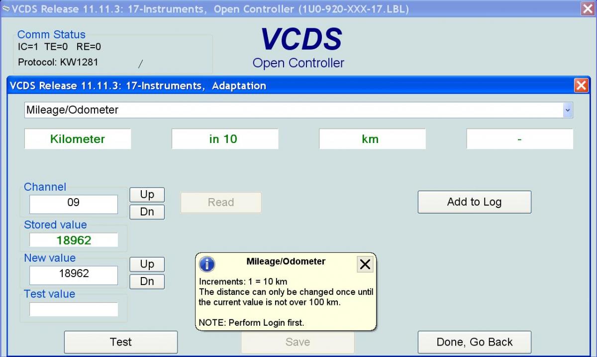

May 28, 201312 yr comment_433898 Всех приветствую , должно приехать сие чудо 12 года , челу надо намотать , кроме как nec+24c64 других вариантов нет? Делать собрался шнурком vag immo km tool 1.8.2 с соответствующей авторизацией. VCDS вперед сможет? Link to comment https://www.auto-bk.ru/forum/topic/35030-skoda-roomster-2012-nec24c64/#findComment-433898 Share on other sites More sharing options... Share this post
May 28, 201312 yr comment_433932 VCDS? Да не чуди.) Link to comment https://www.auto-bk.ru/forum/topic/35030-skoda-roomster-2012-nec24c64/#findComment-433932 Share on other sites More sharing options... Share this post
May 28, 201312 yr comment_434093 Смотать понятно vag immo km tool уже попробовал - мотает. Вроде вперёд и диагностикой может Link to comment https://www.auto-bk.ru/forum/topic/35030-skoda-roomster-2012-nec24c64/#findComment-434093 Share on other sites More sharing options... Share this post
May 28, 201312 yr comment_434123 Смотать понятно vag immo km tool уже попробовал - мотает. Вроде вперёд и диагностикой может что йто не вижу там такого,как так? Link to comment https://www.auto-bk.ru/forum/topic/35030-skoda-roomster-2012-nec24c64/#findComment-434123 Share on other sites More sharing options... Share this post
May 28, 201312 yr comment_434157 Как зовут машинку - не важно, важно сочетание проца и флеши. ЗЫ Диагнозой машинки новые не мотаюццо. Опробовано на ВАСе дилерском. Но и ошибиться могу, хотя - врят-ли... Link to comment https://www.auto-bk.ru/forum/topic/35030-skoda-roomster-2012-nec24c64/#findComment-434157 Share on other sites More sharing options... Share this post
May 28, 201312 yr comment_434185 Как зовут машинку - не важно, важно сочетание проца и флеши. ЗЫ Диагнозой машинки новые не мотаюццо. Опробовано на ВАСе дилерском. Но и ошибиться могу, хотя - врят-ли... а новые это с какого года примерно? ВАСя дилерский с программой ОДИС? а как же тогда дилеры при замене щитка на новый (с нулевым пробегом) устанавливают пробег? обращаются к посторонним лицам? Edited May 28, 201312 yr by THC Link to comment https://www.auto-bk.ru/forum/topic/35030-skoda-roomster-2012-nec24c64/#findComment-434185 Share on other sites More sharing options... Share this post
May 29, 201312 yr comment_434211 macik001,проц и иипромина могут быть одни и теже,а вот маска совершенно разная,отсюда и проблемс.имхо. Link to comment https://www.auto-bk.ru/forum/topic/35030-skoda-roomster-2012-nec24c64/#findComment-434211 Share on other sites More sharing options... Share this post
May 29, 201312 yr comment_434218 На старых досках ситуация была такой: Пробег может быть изменён разово пока текущие значения - не свыше 100km а вот с новыми вряд ли - хотя при возможности нужно проверить Link to comment https://www.auto-bk.ru/forum/topic/35030-skoda-roomster-2012-nec24c64/#findComment-434218 Share on other sites More sharing options... Share this post
May 29, 201312 yr comment_434501 Не в 17 блоке на этих машинах ничего не меняется. Да собсно уже сделал шнурком от xhorse Link to comment https://www.auto-bk.ru/forum/topic/35030-skoda-roomster-2012-nec24c64/#findComment-434501 Share on other sites More sharing options... Share this post
May 29, 201312 yr comment_434587 с дилерами сегодня общался: говорят на Passat B7 новую панель VASей могут прописать пробег в + а вот привязать б,у в последнее время - болт концерн закручивает клиентов только под покупку новых комплектующих. :( Link to comment https://www.auto-bk.ru/forum/topic/35030-skoda-roomster-2012-nec24c64/#findComment-434587 Share on other sites More sharing options... Share this post
