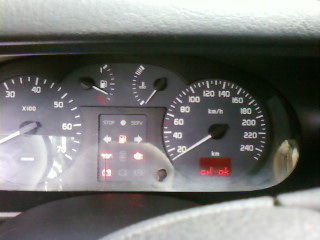

Пробовал конечно закрывать и открывать, не помогает. Так минутку, а про какой лед мы говорим, просто круглый красный светодиод? так там его нету(или он вообще не горит). Видел вчера такой на мегане сценике, так там да,
без ключа он моргает, а когда заводишь гаснет. Короче сфоткаю панель, покажу что у меня загорается, что нет. И ещё, можно пробовать вторым ключом заводить? Может в первом чип сдыхает?
Вот приборка, что горит при включении зажигания
Похоже иммо вообще молчит? Может питания нету? а где оно находится, в эбу или отдельно? эбу там бош, сделано в Германии. (т.е. видно не чисто французское. как в нём иммо устроено? )

лэд красный -это тот что между stop и serv...зажигание выкл.- лэд медленно моргает...зажигание вкл. -горит постоянно и потом тухнет, если проблема в ключе была бы то при вклю зажиг. лед моргал бы часто... "...как в нём иммо устроено? ).." ключ, борд комп(что слева в ногах), моторный

Не горит и не моргает. И раньше не горел, когда машина работала. Может он вырезан уже? тогда почему эту ошибку пишет..?.. Как ещё можно проверить или обойти иммо? ddt2000 его не возьмёт? Борт комп тоже ей не проверишь Блин ... горе :post-5:
