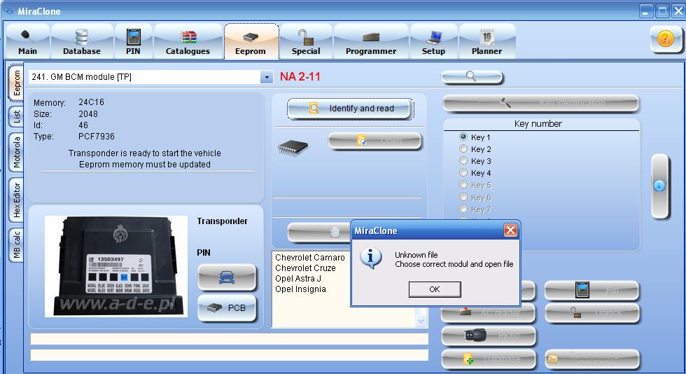

прога на файл ругается -не принимает. чем и как читал

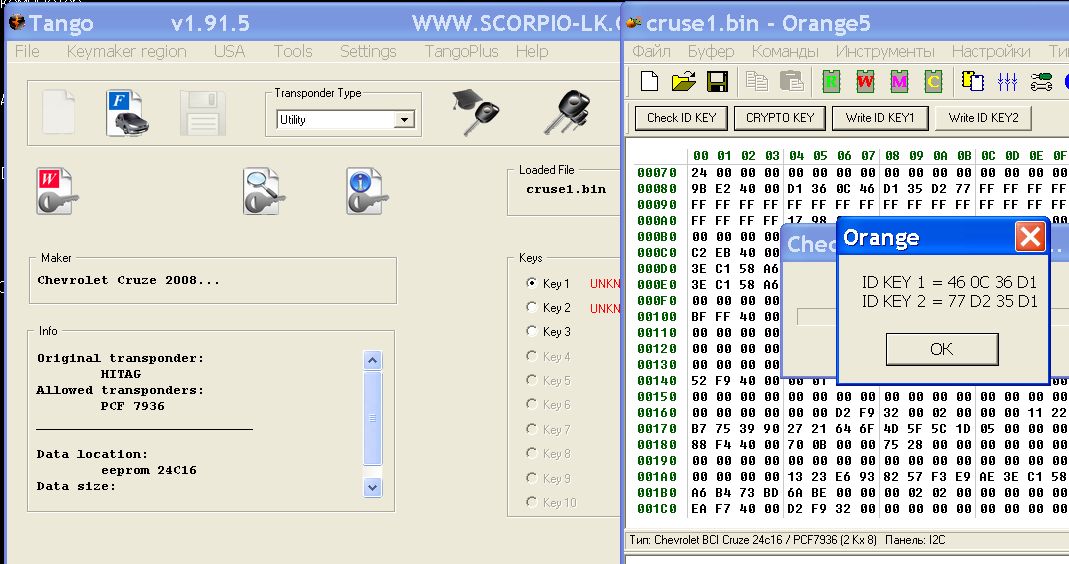

а дамп ваш где ? ад ключей и криптокей lo hi что писал ?
как правильно перенести криптокей из донорского блока, переносил строку без 171 и 172?

считал Оранжем, может сам дамп битый?
визуально вроде целый. но все выложенные дампы из этой темы принимаются -а твой нет
потому , что ключи затерты мираклон дамп и не принимает , танго принимает но пишет нет ключей

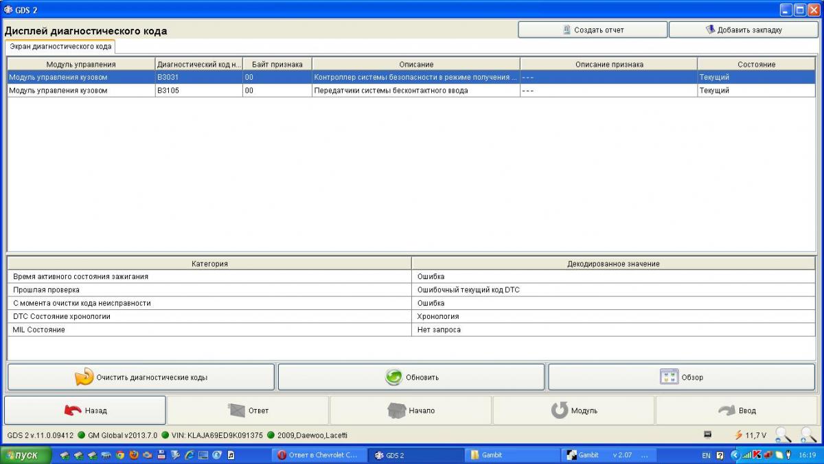

Висит ошибка на бесконтакный доступ к автомобилю и блок в режиме обучения.

77 D2 35 D1 свои ключи, только идент ,закриптован
B2 12 1C DB новые ключи , закриптованны.
