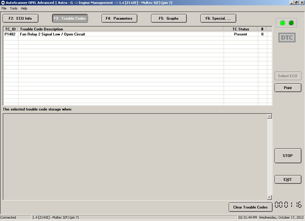

October 17, 201213 yr comment_347624 Господа авто OPEL ASRA G 2004 года двигатель z14xe зажигается лампочка изображение авто с ключиком - диагностим выдает ошибку p1482. Ошибка не сбрасывается. ПРоверяем реле 2 скорости вентилятора и реле 3 скорости вентилятора все ОК. Меняем реле местами все то -же - ошибка не уходит. Закорачивае контакты реле 2 скорости и соответсвенно реле 3 скости - вентилятор при этом включается с разными скоростями. Проверяем цепь ЭБУ - обмотка реле 2 скорости вентилятора - все ОК - контакт есть а ошибка не уходит! Вопрос это деффект ЭБУ или как? Описание ошибки во вложении Link to comment https://www.auto-bk.ru/forum/topic/35197-opel-astra-g-%D0%BE%D1%88%D0%B8%D0%B1%D0%BA%D0%B0-p1482/ Share on other sites More sharing options... Share this post
