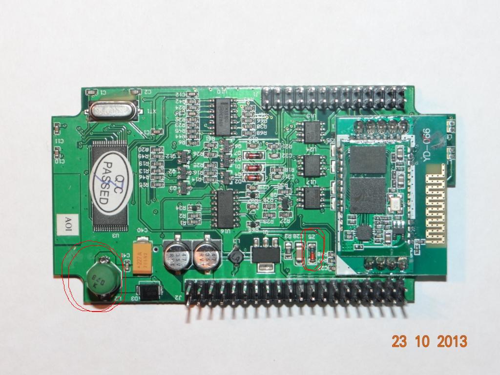

скорей всего дроссель L2

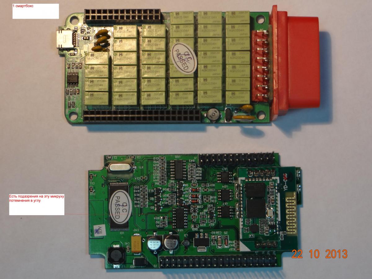

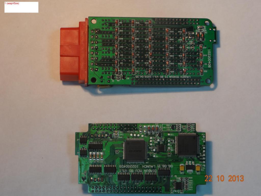

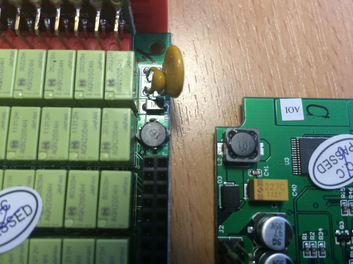

у меня три смарт бокса первому 1.5 года работает отлично два новых умерло в течении двух недель когда был слабый акб на кпк ,вскрытие показало что на новых стоят одинаковые дросселя L!,L2 а на первом смартбоксе L2 гораздо большего размера
так же было замечено что на новых дроссель очень сильно нагревается когда слабый заряд акб кпкашника на первом где дроссель большего размера он практически не нагревается
в общем поменял дросселя L2 на обоих смартбоксах и они ожили, только вот на 100мкГ не нашел весь Челябинск объехал поставил на 151мкГ

Сначала поменяй L1 = 100 uH (101),1A
На всякий случай меняй оба L1,L2.

подскажите, а у L2 какие характеристики, а то придется походу заказывать. Чтоб сразу оба заказать.
Такой же.
