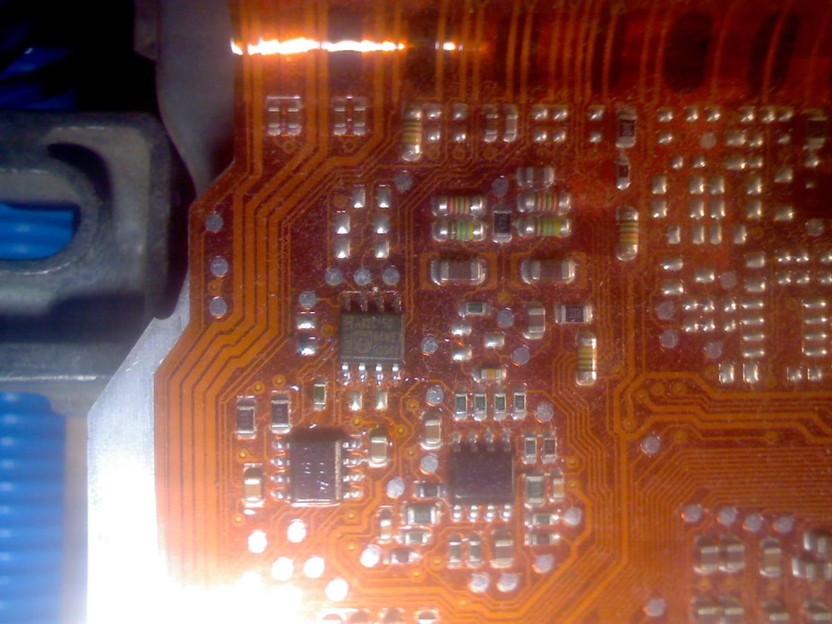

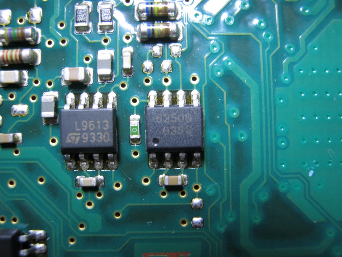

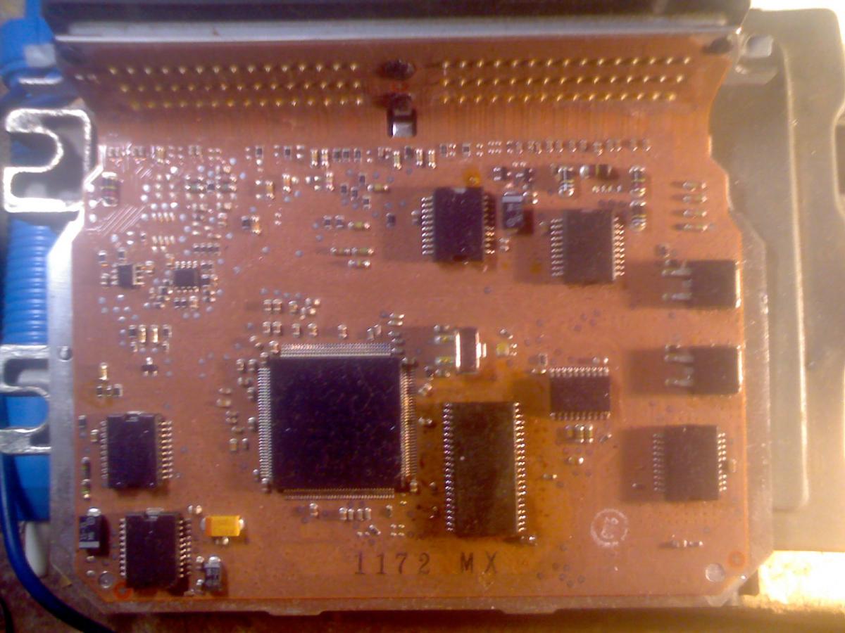

так проблема в том, что... Точно! Начал писать сообщение, и решил найти фотки в инете блоков, и сравнить со своими блоками. Как я и говорил, я пытался запускать машину на sirius 32, 32n, а также на ems3132 (на нем постоянно ошибка ecu). Так вот, я только сейчас обратил внимание на то, что в sirius 32n вообще не пропаяна микросхема can интерфейса! Вот фотки моих блоков:
Это sirius 32 с которым машина ко мне попала
область платы с can интерфейсом
Это sirius 32n, который я купил
соответственно, область с can интерфейсом
если сравнивать с фоткой из инета, то у меня не хватает деталей в той области:

Если есть возможность, подскажите, что там нехватает, так как фотка очень мелкая
Между 6 и 7 выв. микросхемы
A82C250
два резистора последовательно 120 Ом , ещё резистор рядом дорожка идёт на 8 ногу точно не помню по моему там 1к стоял , конденсатор между 2 и 3 выв. 0,1мкф по даташиту это между 5в и землёй , номинал конденсатора над резисторами 120ом нечем было померить, думаю можно поставить 0,1мкф . Посмотри развязку на блоке Ems3132 там похожая развязка возле can микросхемы.

Была такая же ситуевина.Перепаял кан с обвязкой,что увидел (оба блока были под носом).Перешил,коробка все равно не увиделась.хозяин приволок блок по номеру,перешил и в путь.
А по поводу кан-откройте даташит на микросхему.Там стандартная схема.

Да, схема стандартная, запаял в sirius 32 недостающие детали - 2 резистора точных по 60 ом, два конденсатора и перемычку на вывод выбора режимов. Но связь так и не появилась. Я правда не пробовал на других блоках, к сожалению времени нет.

здравствуйте,тоже привезли другой блок, с каном на рено кангу нигде такого блока нет, перепаял кан и всю обвязку, переписал флеш ,но иммо его все равно не видит(58 пина нет) проц в блоке с каном стоит с167cr-lm, а на безкановом с167sr-lm? плата один в один, получается в проце разница ?
Скорее всего в софте дело. На логанах с автоматом стояли уже ems 3134, там размер флэшь уже 512мб
