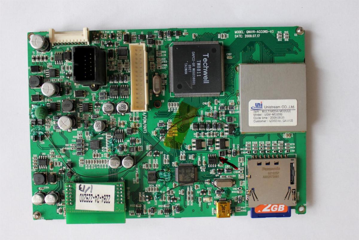

Здравствуйте! После неоднократного отключения аккумулятора завис дисплей на заставке "Accord". И теперь при включении зажигания всегда на дисплее зта надпись и больше ничего! Предполагаю, что слетела прошивка микросхемы памяти AMTL H92416B если у кого-нибудь есть дамп прошу поделиться. Фото прилагаю.
Чтобы дамп слетел это надо постараться,да и нет таких проблем.Думаю тест памяти не проходит вот и заставка висит,пропаяйте чип памяти
Пропаял память, проверил все что мог! После этого начал "пытать" клиента всеми способами и методами, в результате чего выяснил: это произошло следующим образом - ожидая жену из магазина, от скуки начал нажимать на все кнопки дисслея, побежала какая-то шкала, он испугался и выключил зажигание. После включения - на дисплее "Accord" и все!!! Это с его слов,,, Эначит все-таки прошивка.
Это не прошивка просто включен сервисный режим.Прошиву нельзя завалить нажав комбинацию кнопок
Как выйти из сервисного режима, можно узнать? Чтобы привести монитор в рабочее состояние.
Это вам только поможет мануал,поищите в инете
