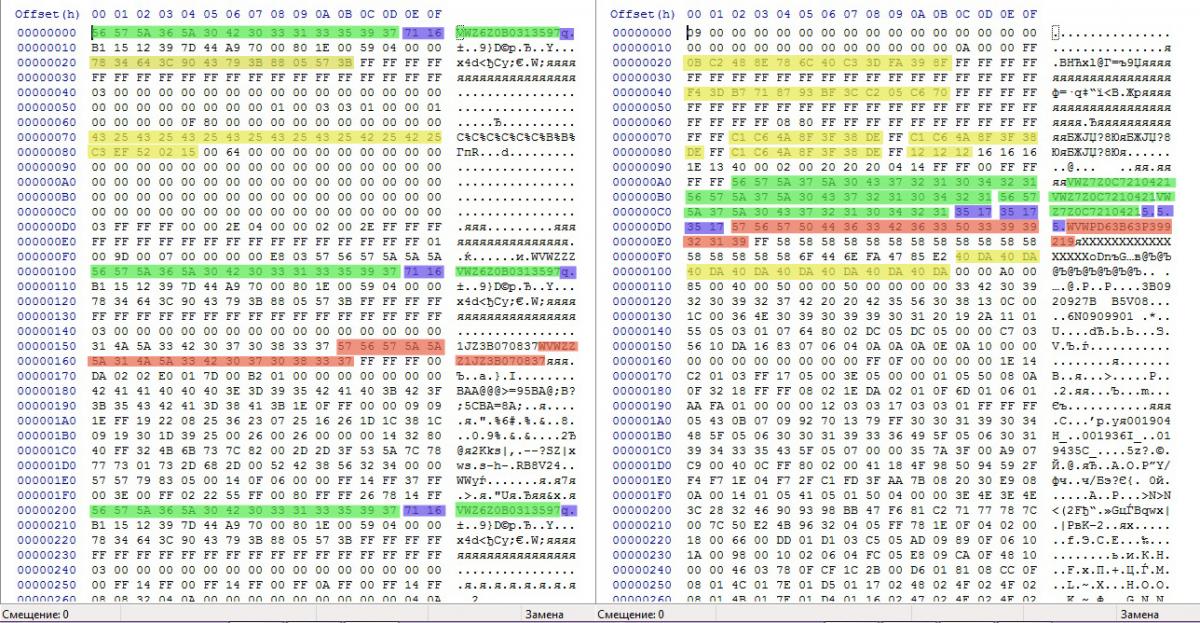

October 26, 201213 yr comment_350816 Здраствуйте! Решил поменять приборку (1J0 920 806 B) на своем гольфе, на приборку с бортовым компом. Нашол донора от пассата (3B0 920 927 B). Тут http://translate.goo...NKCHOC2vCNh-9Q поляк подробно расписал, как скопировав часть eeprom просто переставить приборки. Но тут у меня возникла проблема, структура eeprom отличается, и я не знаю что куда копировать. Помогите пожалуйста разобратся! golf4 1J0 920 806 B.rar passat5 3B0 920 927 B.rar Edited October 26, 201213 yr by vigilante Link to comment https://www.auto-bk.ru/forum/topic/35413-vw-golf-4-%D1%81%D1%82%D1%80%D1%83%D0%BA%D1%82%D1%83%D1%80%D0%B0-eeprom-1j0920806b-3b0920927b/ Share on other sites More sharing options... Share this post

October 26, 201213 yr Author comment_350914 1. Конкретно этому поляку верю. На пассат.ру человек успешно воспользовался этим методом, но там все проще было. В моем случае надо узнать где в гольфовском дампе спрятан логин, пробег и вин авто. 2. А вы не подскажите где посмотреть? я так понимаю речь о чипе на плате? 3. ? Link to comment https://www.auto-bk.ru/forum/topic/35413-vw-golf-4-%D1%81%D1%82%D1%80%D1%83%D0%BA%D1%82%D1%83%D1%80%D0%B0-eeprom-1j0920806b-3b0920927b/#findComment-350914 Share on other sites More sharing options... Share this post
October 26, 201213 yr comment_351105 Здраствуйте! Решил поменять приборку (1J0 920 806 B) на своем гольфе, на приборку с бортовым компом. Нашол донора от пассата (3B0 920 927 B). Тут http://translate.goo...NKCHOC2vCNh-9Q поляк подробно расписал, как скопировав часть eeprom просто переставить приборки. Но тут у меня возникла проблема, структура eeprom отличается, и я не знаю что куда копировать. Помогите пожалуйста разобратся! Я вот тоже пока не пойму, что куда копировать...? Приборка гольфовая - RB8 (Bosch), а пассатовая - VDO. Кроме того структура хранения логинов, ключей, синхры - разная, да и объём еепром - разный. Как можно впихнуть невпихуемое.....??? Link to comment https://www.auto-bk.ru/forum/topic/35413-vw-golf-4-%D1%81%D1%82%D1%80%D1%83%D0%BA%D1%82%D1%83%D1%80%D0%B0-eeprom-1j0920806b-3b0920927b/#findComment-351105 Share on other sites More sharing options... Share this post

October 31, 201213 yr Author comment_352499 Половина "невпихуемого" меняется легко, а вот со второй проблема. Желтым отметил то в чем сомневаюсь и не знаю где брать. Edited October 31, 201213 yr by vigilante Link to comment https://www.auto-bk.ru/forum/topic/35413-vw-golf-4-%D1%81%D1%82%D1%80%D1%83%D0%BA%D1%82%D1%83%D1%80%D0%B0-eeprom-1j0920806b-3b0920927b/#findComment-352499 Share on other sites More sharing options... Share this post
November 8, 201213 yr comment_355690 Там поляк менял на Пассате с Пассата вроде.А Вы хотите на Гольфа.Приборки то вроде разные?Поправьте меня, если я не прав.Производитель одинаковый - смотрели?.У поляка 100 % год не менее чем 2001 - кольца на шкалах металлические.А у Вас какой год машины?если хоть одна панель MagnettiMarelli то ловить вообще нечего - это ИМХО!!! А по теме:я так понял что в панели у тебя стоит память 93с46,панель VDO,пробег в полной строке 0070 Vin код указан у тебя на картинке - просто сравни с тахпаспортом.Или можно посмотреть VAG-COМом например.. И вообще какие года машин??Очень мало информации!! Link to comment https://www.auto-bk.ru/forum/topic/35413-vw-golf-4-%D1%81%D1%82%D1%80%D1%83%D0%BA%D1%82%D1%83%D1%80%D0%B0-eeprom-1j0920806b-3b0920927b/#findComment-355690 Share on other sites More sharing options... Share this post
